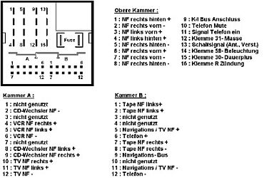

Hallo zusammen,
wo finde ich beim Mini Cooper Cabrio Bj. 2005 den Antennenverstärker (falls es einen gibt) ? Das Radio (brandneu von Pioneer) hat fast überhaupt keinen Empfang. Die Verkabelung im Radioschacht habe ich schon geprüft - diese scheint i.O. So wie ich gelesen hab muss am Kontakt 13 am Orginal Stecker 12Volt anliegen. Dies ist auch der Fall!
Ich bin für jeden Tipp dankbar!
Gruss,
Moose79
Mini R52 Antennenverstärker tauschen - westbam1 - 19.11.2013
In der oberen Kammer Klemme 13 muss mit dem Antennenremote Ausgang vom Radio verbunden werden. Dann hat man sofort Super Empfang. Die KLemme 13 ist der Anschluss für den Antennenverstärker.
Auf Pin 13 ( weißes Kabel ) auf dem Originalstecke liegt die Spannungsversorgung des Antennenverstärkers. Hierüber versorgt das Originalradio den Antennenverstärker. Je nach verwendetem Adapter bzw. bei Handverdrahtung wird aber dieser PIN oft nicht belegt. Damit der Verstärker läuft, müssen auf PIN13 / weisses Kabel 12V anliegen.
Damit aber bei ausgeschalteter Zündung oder Radio die Batterie nicht leer gesaugt wird nimmt man dafür entweder das Remote-Kabel des neuen Radios ( das liefert 12 V wenn das Radio eingeschaltete ist ) oder Zündung Pin 16 vom Originalstecker ( violett blau ).

Der Empfang war vorher mit Orginalradio schon scheisse! Und Klemme 13 ist mit der automatischen Antenne am neuen Radio verbunden. Leider immer noch keine Empfang. Daher vermute ich, der Verstärker hat seinen Geist aufgegeben. Inzwischen vermute ich das dieser überm Spiegel in Antennennähe irgendwo sitzt. Falls noch jemand einen Tip hat wäre ich dankbar.

hi..der r57 hat den da sitzen..heisst nicht das deiner auch da sitzt.Confusedleider weiss ich deine daten nicht genau .Um nachzuschaun wo er evt sitzen kann..wenn es einen gibtZwinkern
schau einfach mal hier nach ich denke mal wenn du deinen daten da eingibs baujahr und genaues model..wirste sicher fündig
einfach dein wagen aus der liste da raussuchen , oder einach die Fahrzeugidentifikationsnummer eingeben fertig Top
http://www.realoem.com/bmw/select.do
