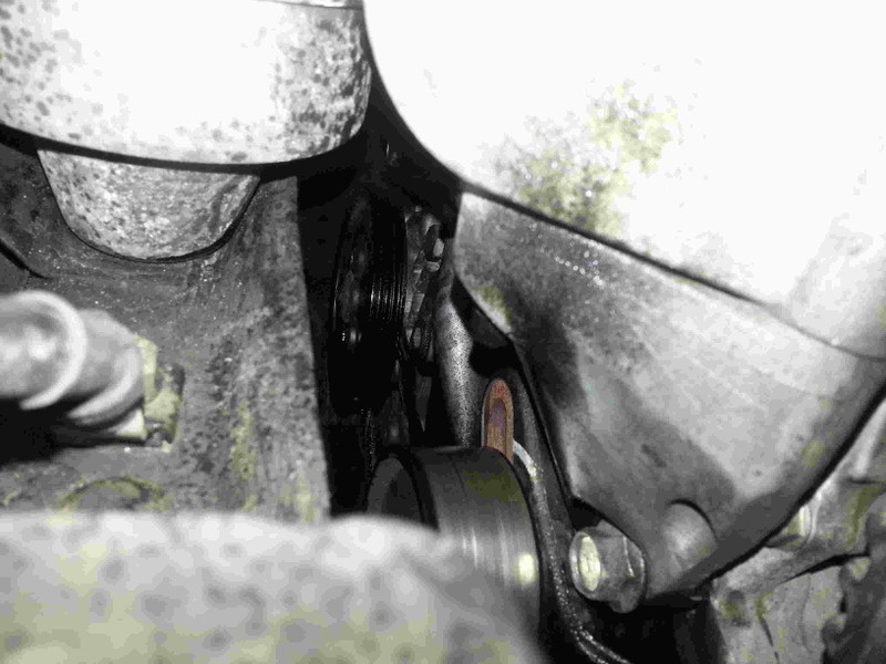

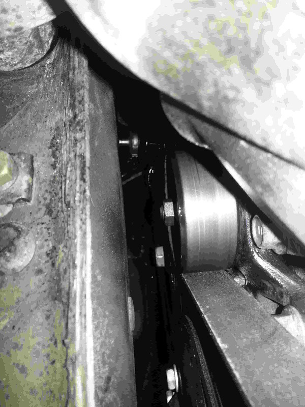

Ich hab auch ma Fotos gemacht..
Das ist der 1,4ltr 88PS Diesel Bj 11 ´05 aktuell 72tkm
was kost mich das ? ist die Servopumpe mit platt... ?
und zur Hölle.. woher kommt das ganze Öööölll

mein dichtring an der kurbelwelle ist undicht....
da sickt ordentlich öl raus... das hat sich dann schön überall verteilt sodass der riemen von der servo zerfetzt ist...
jetzt muss der simmerring neu... zwei neue flachrippenriemen und nen neuer freilauf für die Lima.... ich bin gespannt

bei mir wars so, dass aus altersschwäche, geh ich mal von aus, der
Servoriemengerissen ist. Dieser hat sich um die Kurbelwelle gewickelt und den Simmerring zerdrückt. fazit: starker ölverlust
