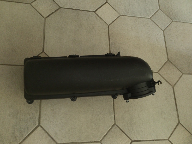

Hallo,
hoffe mir kann jemand weiterhelfen
Kann mir einer sagen was das für ein Luftfilterkasten ist....
...vom S oder vom Works
Also müsste eigentlich schonmal einer vom N18 Motor sein, weil hatte ihn heute morgen versucht bei mir einzubauen ( Mini R56S BJ 12/2007)
und er war zu kurz, denke mal das hängt an dem in N18 verbauten Luftmassenmesser.
Teilnummer habe ich vergebens gesucht und keine gefunden.
Bin auf Antworten gespannt Yeah!

Der LLM hat nix mit N14 oder N18 zu tun. Es gibst auch N14 (JCW)mit verbautem LMM- den brauchst Du, sonst passt das Rohr runter zum Turbo nicht dran.
Aber tröste Dich, der Kasten bringt weder Leistung noch Sound..lohnt nicht und schon garnicht wenn man noch nen LLM dazu kaufen muss Zwinkern

Ja ich will ihn ja nicht reinbauen, sondern loswerden Top
Die Frage ist nur ob es ein Works Luftfilterkasten ist oder vom S oder sind die gleich?

Gib mir die Teilenr. die da drauf steht...dann sag ich es dir!

Habe eine Nummer gefunden....
13712753082
Hoffe du kannst mir weiterhelfen

Also passend ist das Teil für N14 und N18....taucht bei S und JCW auf in den Listen!

....grad gecheckt: Ansaugleitung. Also nicht die Nr. vom Kasten.

Der Luftfilterkasten wurde mit Einführung des JCW N18 im Jahr 2012 vereinheitlicht und trägt die Nummer 13 71 7 607 777.
Wenn dieser Luftfilter in einen Cooper S N18 vor 03/12 eingebaut werden soll wird die Luftführung 13 71 7 627 502 zusätzlich benötigt da diese länger ist und der Kasten dafür kürzer.
Aus Erfahrung kann ich aber sagen das es weder Leistung noch Sound bringt.
Habe die Teile mal aus einer Umrüstung auf das JCW Tuning Kit abgestaubt und einfach mal verbaut.
