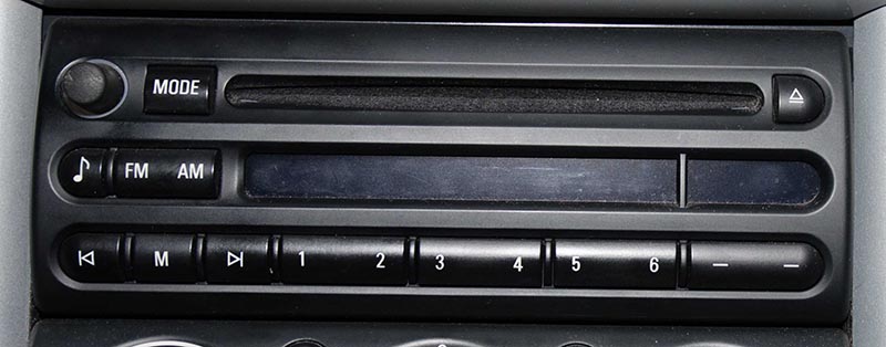

ich will mein Mini mit einem aux Kabel nachrüsten, allerdings weiß ich noch nicht einmal genau was für ein Radio ich eingebaut habe (Bild angefügt, Mini Bj 2003).
Anschließend habe ich eben die Frage wie ich jetzt am besten ein Aux Kabel nachrüsten kann.

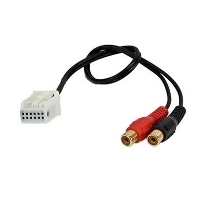

Habe bei mir R53 Cooper S Facelift ein Boost eingebaut .Dafür gibt's ein Kabel bei ebay (unter 20€ ) was man hinten am Radio anschließt (ersetzt dann den CD Wechsler ) da kannste dann jede menge dran anschließen.

welches Radio habe ich den nun?
ich dachte es gibt nur wave und boost, und diese unterscheiden sich zwischen den verschiedenen lautstärkeregler....
