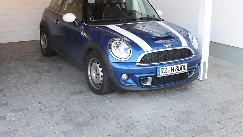

Sorry Leute. Ich fahr schon paar Jahre Stahlfelgen auf meinem MCS. TÜV hat auch nicht gemeckert.....Top
Gruß
Stahlräder Mini Cooper S - Fahrspass - 18.03.2014
chicco97 schrieb:Sorry Leute. Ich fahr schon paar Jahre Stahlfelgen auf meinem MCS. TÜV hat auch nicht gemeckert.....Top
Af nem R56? Kann ja durchaus sein ... Wo haste die her? Wer ist der Hersteller? Was haben die für eine Größe?
