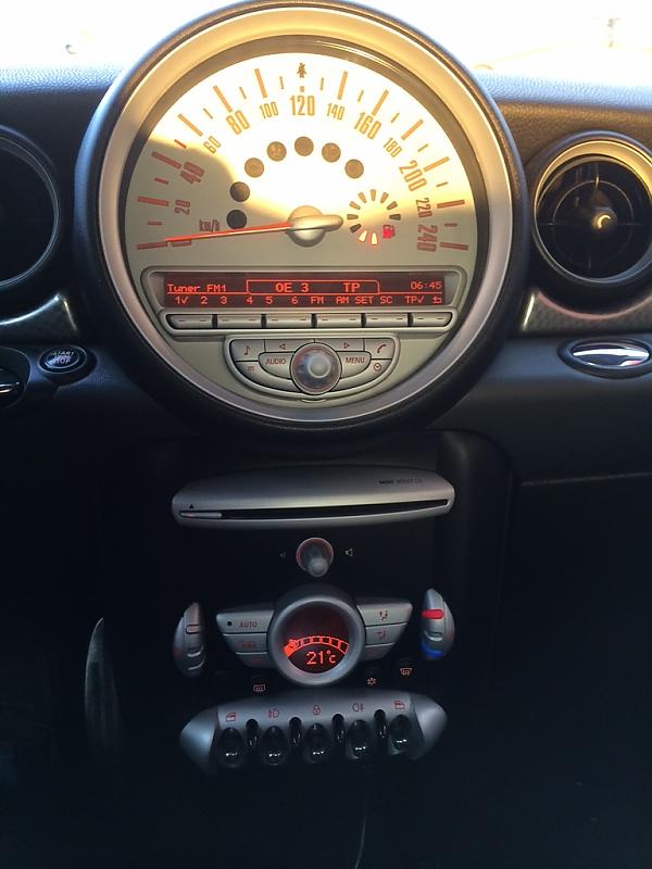

Hi Leute!
Habe seit einem Monat einen Mini Cooper S R56 aus 2008, bin eigentlich sehr zufrieden! Top
Mir ist jedoch erst jetzt aufgefallen, dass hinter dem Plexiglas des zentralen Tachos Schlieren und ein Fingerabdruck zu sehen ist! Kann man diese ohne riesen Aufwand abmachen und reinigen?
Um dieses Plexiglas handelt es sich:
Vielen Dank
Christoph

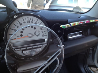

Man muss nen paar Abdeckungen lösen, Schrauben raus, dann kann man die lüftungsdüsen/tachoumrandung raus nehmen und dann die Scheibe ausclipsen..
Oben im lüftungsgitter hinter dem warnblinkknopf sind zwei Abdeckungen wo Schrauben hinter sind.. Im Geheimfach rechts hinter einer Abdeckung und hinter dem Dashboard auf der fahrerseite sind Schrauben..
Ist beim ersten mal alles recht fummelig, aber es geht.. Hab es selbst schon mehrmals an verschiedenen MINIs gemacht..

ich bin auch so vorgegangen, nur das blöde war dann, dass ich die Micky-Mouse-Abdeckung nicht mehr raufgekriegt habe. das war so eine Fummelei, dann hab ich mir erst recht schöne Dellen ins Armaturenbrett gemacht ;(
Rückfläche zentraler Tacho dreckig! Wie bekomme ich die ab? - bang99jr - 20.03.2014
Stimmt das ist auch noch recht tricky bei der Sache.. Man muss es in nem bestimmten winkel rein drücken..

Gucked amale da, das dürfte beim Auseinanderbauen helfen:
Rückfläche zentraler Tacho dreckig! Wie bekomme ich die ab? - minick - 28.03.2014
das Video habe ich schon mal gesehen, aber der demoniert ja den ganzen Tacho, wenn ich mich recht erinnere?
ist denn wirklich so viel Demontage nötig für an die Scheibe zu kommen?
Rückfläche zentraler Tacho dreckig! Wie bekomme ich die ab? - YoYoFreakCJ - 28.03.2014
Bei 4:02 nimmt er die Blende ab, danach kommt er an das Glas ran. Alles davor ist auch bei euch notwendig um das Glas abnehmen zu können. Vielleicht ist 0:50 - 1:30 und 2:06 - 2:30 nicht nötig, aber der Rest ziemlich sicher.
Ich hab es selbst noch nie gemacht, aber das Video ist recht aufschlussreich, und im Forum hab ich auch zumindest davon gelesen dass man bei den Kneerolls und in dem Klimagittergedöns da oben drauf auf dem Dashboard Schrauben lösen muss.

Habe ich heute auch gemacht. Es kann eigentlich nichts kaputt gehen bei der Geschichte Smile
