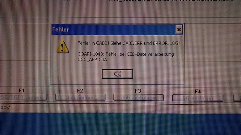

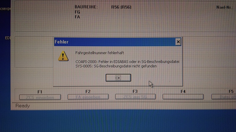

@whistler: Datenstand kann Dir grad gar nicht sagen, aber er war Mitte 2014 bei BMW und hat neue Software bekommen, falls das damit zusammenhängt. Aber das hat sich ja nun erledigt. Was soll ich denn getan haben? NCS und Car/Key Memory gewählt. Dann kam die Meldung.

Die Einstellungen des Interface passen !! Ich stelle die Tage nochmal fotos mit den sp daten hoch. Weiß immer noch nicht wie ich diese aktualisiere.

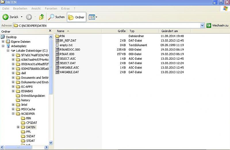

Nee, du solltest bereits die alten Daten in den R56-Ordner geschoben haben, bzw. jetzt die neuen Daten einfach in C:\NCSEXPER\DATEN ziehen.
Grundsätzlich ist es aber übersichtlicher wenn du die reinen Daten in den **\R56 Ordner legst, da im Daten Ordner durchs Lesen und Schreiben noch Dateien dazukommen. siehe Bild
Ichwürde dir allerdings empfehlen einfach mal die BMW Tools zu deinstallieren, die restlichen Ordner in C: zu löschen und alles neu zu installieren. Dann die bestehenden Datensätze in den R56 Ordner (erstellen) verfrachten und anschließend überschreiben. Nur so kannst du sicher sein, dass alles funzt.
