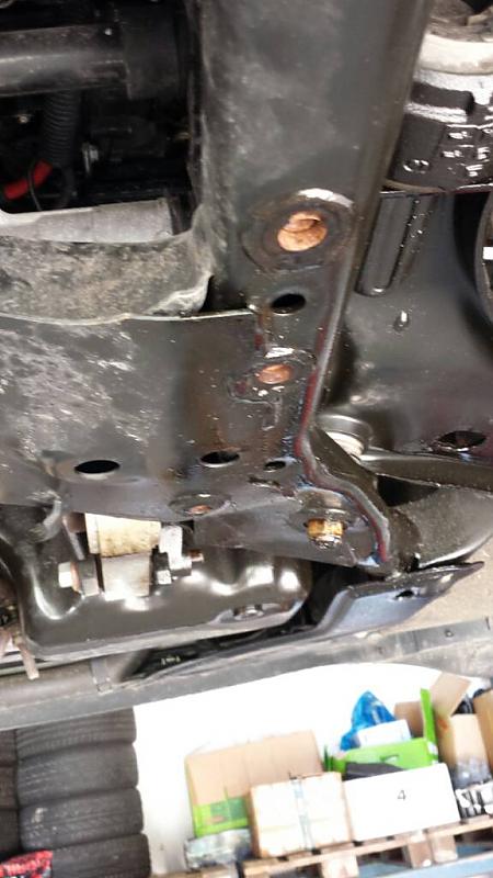

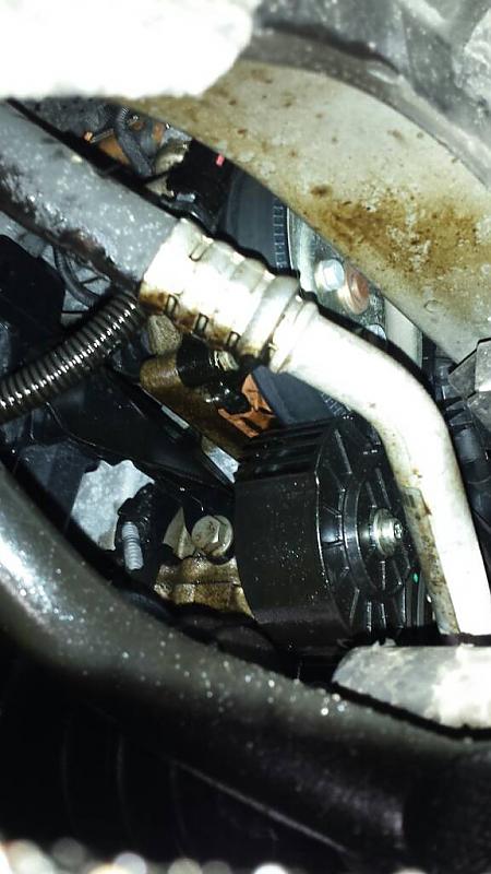

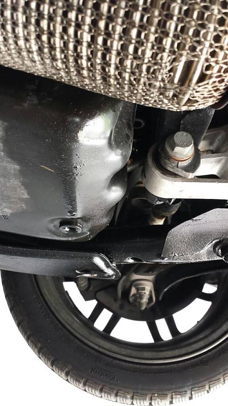

Hallo ZusammenSmile
Ich bin heute endlich dazu gekommen meine Sommerreifen zu montieren. Allerdings wurde meine Laune gedämmt, wie ich nach dem ich meinen Cooper S N18 auf die Bühne von eim Bekannten stellte, gesehen habe das unten alles voller Öl ist.
Vor ca nem Monat kam aufeinmal die Ölkontrolleuchte, dies direkt vor der Haustür beim Starten, habe sofort Öl geholt, und ausfegfüllt. Seitdem war Ruhe.
Wie ich das heute gesehen habe hab ich auch wieder direkt den Ölstand kontrolliert, war ok steht Mittig im Feld.
Weiss jmd was es sein könnte bzw wo was so die üblichen verdächtigen beim N18 sind? Zylinderkopf ist sauber. Es sind allerdings auch Fleckwn zwische Kopf und Ölwanne. Sehen woher es kommt tut man leider nicht... [attachment=51946][attachment=51947][attachment=57901]
Ölfleck / Ölverlust N18 - DreaF - 29.03.2014
Hallo,
es könnte vom Kettenspanner kommen.
siehe auch hier: http://www.mini2.info/forum/showpost.php?p=3158345&postcount=2589
Ölfleck / Ölverlust N18 - lupoxx - 29.03.2014
wenns beifahrerseite ist, kann es der kettenspanner sein.
Ölfleck / Ölverlust N18 - t...obi - 29.03.2014
Is beifahrerseite ja, aber müsste ein kettenspanner problem nicht mit einem Rasseln nach dem anlassen einherr gehen?
Gesendet von meinem GT-I9505 mit Tapatalk
Ölfleck / Ölverlust N18 - votre - 30.03.2014
t...obi schrieb:Is beifahrerseite ja, aber müsste ein kettenspanner problem nicht mit einem Rasseln nach dem anlassen einherr gehen?
Unser Cooper S hatte die gleichen Symptome wie deiner.. Ölverlust ohne das typische Rasseln. Kettenspanner musste getauscht werden.
Ölfleck / Ölverlust N18 - whitebox-s - 30.03.2014
Aber auch ehr selten oder das kettenspanner Probleme ohne typisches Rasseln auftreten?
Ölfleck / Ölverlust N18 - dixiklopeter - 30.03.2014
muss aber nicht zwangsläufig der kettenspanner sein.
ist auch sehr gut möglich, dass es die dichtung vom "Magnetschalter Ölpumpe" ist. is beim n18 ne bekannte schwachstelleTop
Ölfleck / Ölverlust N18 - Oberon - 30.03.2014
dixiklopeter schrieb:muss aber nicht zwangsläufig der kettenspanner sein.
Hatte meiner auch Top
Ölfleck / Ölverlust N18 - MINI-MIWI - 30.03.2014
Guten Morgen,
das Thema mit der Dichtung vom Magnetschalter der Ölpumpe hatte meiner auch und wurde noch innerhalb der Garantie behoben Top
Allerdings war bei mir nur der Magentschalter selbst leicht ölfeucht und nicht diese Menge an Öl wie auf den Fotos. Wie das natürlich aussieht, wenn die Dichtung komplett aufgibt kann ich also nicht sagen Pfeifen.
Viele Grüße
Micha
Ölfleck / Ölverlust N18 - Crazy Frog - 30.03.2014
