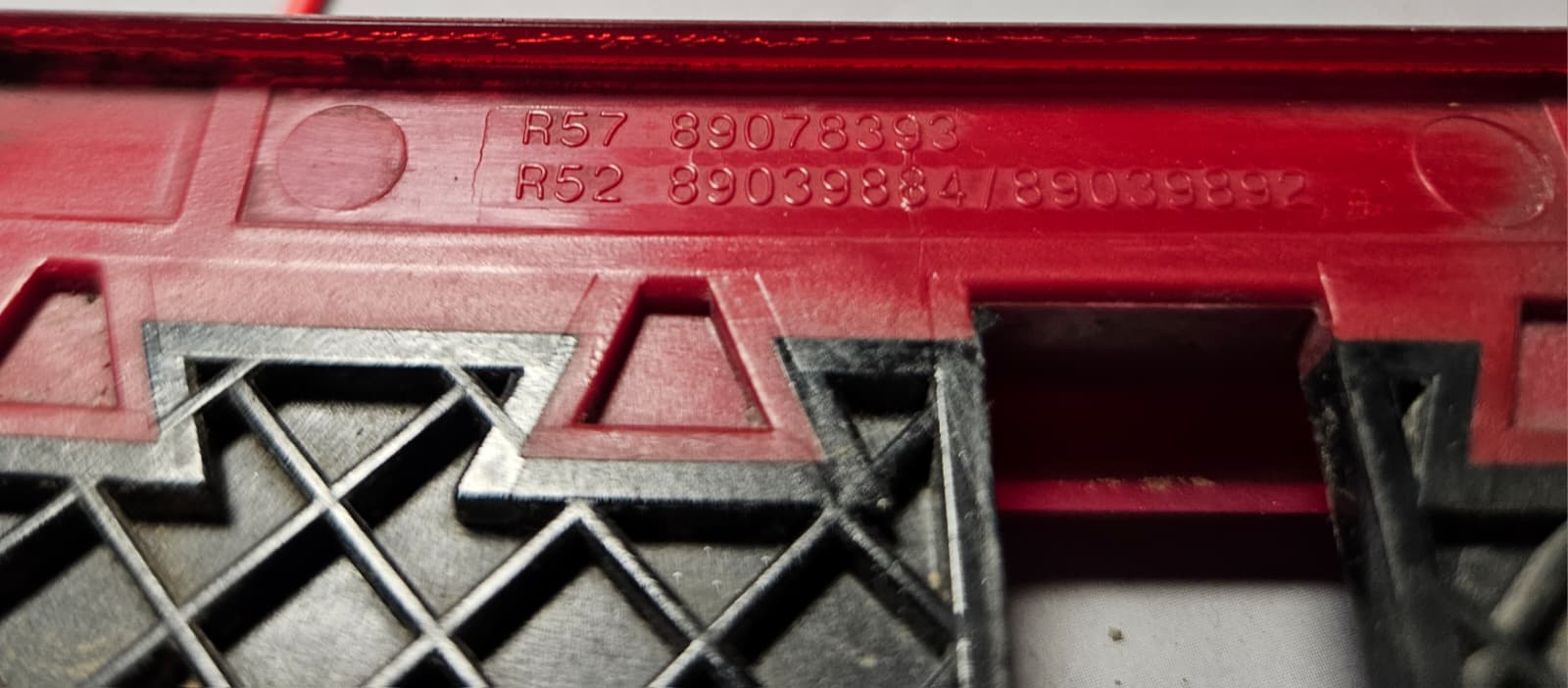

Servus, unsere dritte Leuchte wurde vom TÜV bemängelt, die ist komplett tot. Finde ich auch spannend, dass der Mini jeglichen Murks anmeckert, aber dazu kommt keine Fehlermeldung, die Leuchte finde ich da durchaus relevanter als so einiges andere. Naja, egal.
Auf jeden Fall habe ich das Ding gestern 'mal ausgebaut, um zu testen, ob wirklich die Leuchte defekt ist oder vielleicht irgendwas mit der Verkabelung nicht stimmt. Ist offenbar die Leuchte. Auf dem Ding, was ich ausgebaut habe, stehen mit 890... startende Nummern für den R52 und R57 drauf. Wenn ich nach der Nummer für den R57 suche, zeigt mir Google diese Seite vom Hubauer Shop an:
https://www.hubauer-shop.de/de/dritte-bremsleuchte-rot-63256961016.html (laut Seite ist das Teil für den R52 und kostet UVP 130, bei denen 125 EUR).
Suche ich allerdings in diesem Shop nach dem passenden Ersatzteil für den R57, dann lande ich da:
https://www.hubauer-shop.de/de/dritte-bremsleuchte-rot-54342758124.html, das Teil ist dann ca. 40 EUR teurer nach UVP und Shoppreis, hat aber lustigerweise im Namen dann F57.
Fotos sehen bei beiden Artikeln sehr ähnlich/identisch aus wie das Ding, was hier gerade vor mir liegt. Ich werde einfach 'mal das günstigere bestellen und weiterschauen.

RE: 3. Bremsleuchte Mini Cabrio R57 - saschad - 03.09.2025
(03.09.2025, 21:45)Schrauber schrieb:  die ersteTeilenummer (die günstigere) ist für den r52  Wink
Du hast eien r57, die Teile sind nicht baugleich.
Wie geschrieben, auf dem Teil, den ich bei unserem R57 ausgebaut habe, steht sowohl R52, gefolgt von zwei 890... Nummern wie auch R57, gefolgt von einer 890... Nummer - für mich klingt das so, als sei das Teil für beide Serien. Nicht? Ich schau's mir 'mal an, notfalls schick ich's halt zurück...
Gruß, Sascha

RE: 3. Bremsleuchte Mini Cabrio R57 - saschad - 04.09.2025
Also das ist der Aufdruck auf der defekten 3. Bremsleuchte, die bei uns im R57 verbaut ist:
[attachment=80272]
Ich für meinen Teil verstehe das so, dass dieses Teil sowohl im R57 als auch im R52 verbaut wird, unter unterschiedlichen Nummern. Was verstehe ich falsch?
Gruß, Sascha
