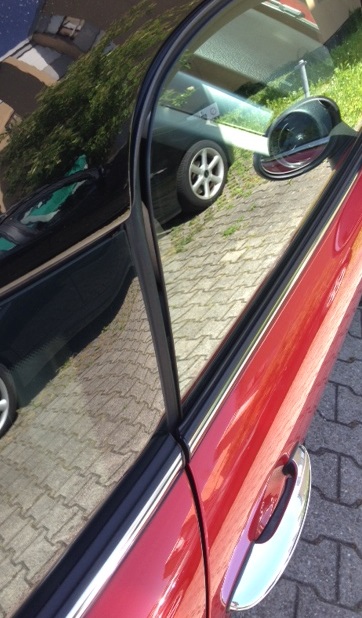

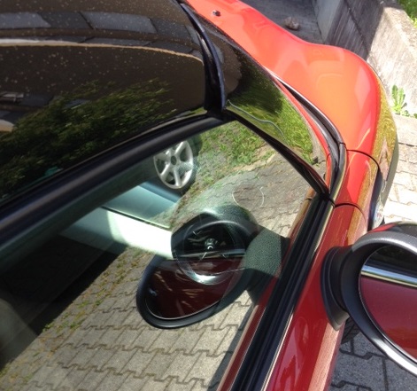

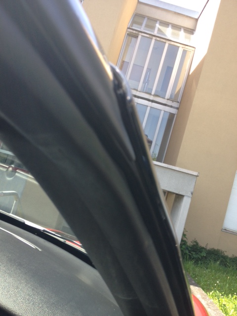

Mir ist auf der Beifahrerseite folgendes passiert: Beim Schliessen der Türe, hatte es ordentlich geknallt, als wäre eine Brille in der Tür zerquetscht worden. Ich dachte schon, ohje das gibt ne neue Brille. Jedoch habe ich herausgefunden, dass die Scheibe, die ja immer ein kleines Stück rein- und rausfährt, wenn man sie schliesst oder öffnet, stehen geblieben ist.
Und dann hat es so ausgeschaut:
[attachment=58301] [attachment=58302] [attachment=58303]
Irgendwie habe ich was die Türen beim Mini betrifft kein Glück
mir ist auch schon einmal die Fahrseite einfach aufgesprungen als ich von einer Seitengasse über eine kleine Schwelle in die Hauptstrasse einbiegen wollte.
Bin ich der einzige dem so seltsame Sachen passieren oder hatte jemand schon mal was ähnliches erlebt?

Das hatte mein Roadster auch einmal, ich habe damals die Tür aufgemacht, das Fenster einmal runter und wieder hoch und dann hat es wieder gepasst.
Wie gesagt, war das ein einmaliger "Ausrutscher".
Irgendwie ist die Scheibe nach vorne gekippt.
