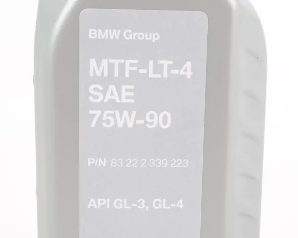

Das BMW MTF LT-4 sieht von der FÖA im Oilclub sehr gut aus, aber ich weiss nicht, ob ich es fahren kann. Laut Leebmann ist mein Mini nicht aufgeführt (nur N12, N16, B oder andere Motoren, aber kein N18) BMW MTF LT-4 Aber laut Rückseite Gebinde scheint es ein API GL-3, GL-4 zu sein. Mit 75W-90 ist es aber deutlich viskoser, als mein 75W-80.
[attachment=73015]
