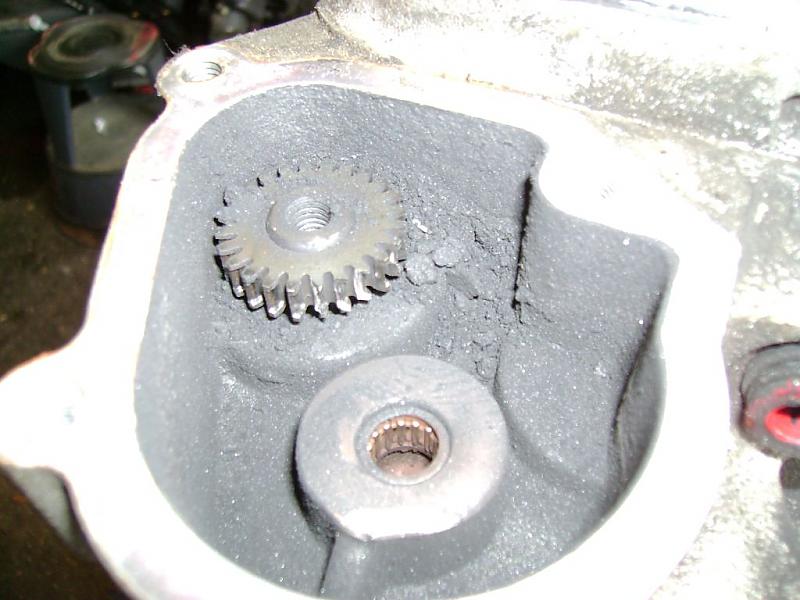

Pfeifen aus dem Kompressorbereich, Motor - Krumm - 09.10.2014
wenn der mini anfängt zu jaulen oder kreischen im bereich kompressor ist meistens das untersetzungsgetriebe von der wapu durch schleichenden ölverlust kurz vor dem ende.
im schlimmsten fall fällt der wapuantrieb kpl. aus und der motor wird sehr schnell sehr heiss.
wenn das der fall ist brauchste nen neuen kompi da eine reparatur kaum möglich ist.
auf dem foto kannste erkennen wies nicht aussehen soll im untersetzungsgetriebe Pfeifen.
gruss krumm

Leistungsverlust wirst Du nicht haben, da das vom Krumm beschriebene Untersetzungsgetriebe nur die Wapu antreibt, die an den Kompressor "angflanscht" ist und nicht den Kompressor (der dreht trotzdem vom Riemen angetrieben). Dennoch ist das Untersetzungsgetriebe Teil des Kompressors und nicht der Wapu.
In der Regel hält die Wapu länger als das Untersetzungsgetriebe. 130tkm ist nicht sooo viel.
