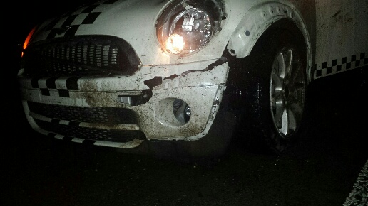

Servus,
Hatte gestern Abend "kontakt" mit einem Wildschwein. Wollte fragen ob jmd einschätzen kann was noch alles kaputt sein könnte (Außer das was man äußerlich sieht) Hatte die Frontpartie bisher noch nicht auseinander, daher weiß ich nicht was sich alles dahinter/drunter befindet. Kühler scheint noch intakt zu sein und andere Flüssigkeiten sind auch keine ausgelaufen. Vllt kann jmd weiterhelfen...
Danke und Gruß,
Tim

Vorne sollten doch die Airbag-Sensoren sitzen. Hat keiner ausgelöst? Oder war der Aufprall eher seitlich? Kopf-Airbag?

Airbag hat keiner ausgelöst, Gurtstraffer auch nicht! Personenschäden gab's auch keine. Das Schwein kam von links und ich habe es dann mit der Fahrerseite vorn erwischt (Kopf etwa auf Höhe des Nummernschilds. Beifahrerseite ist i.O.
Kasko versichert ist er, hab ihn vom ADAC erstmal zu mir nach Hause schleppen lassen.
Überlege jetzt ob ich ihn direkt zu Mini bringe oder bei meinem Lackierer reparieren lasse. Wenns nur Blech und Lackierarbeiten sind sollte der das ja hinbekommen.

Ich kenne den R56 nicht, aber beim R52/53 könnte da die Vorderwand (hinterm Stoßfänger) noch gebrochen sein Head Scratch
Das Ding ist auch nur aus Kunststoff.......
siehe Teil 1
http://www.leebmann24.de/bmw-ersatzteile/#!marke=Mini&mospid=49645&vin=&hg=51&btnr=51_9004&grafikid=312764

Wie schaut es denn beim Mini mit dem Schlossträger? Ist der geschraubt oder fest mit der Karosserie verschweißt?
Wenn ich das Bild aus meinem obigen Link betrachte, dann ist das alles geschraubt.

timmey89 schrieb:Wie schaut es denn beim Mini mit dem Schlossträger? Ist der geschraubt oder fest mit der Karosserie verschweißt?
Ausser den Längsträger ist alles verschraubt, siehe meine Bilder vom LLK Tausch.
http://www.mini2.info/gallery/browseimages.php?c=3&userid=8481
Du könntest dir sogar überlegen auf die FL Front zu wechseln wenn der Rahmen um den Kühler kaputt ist.
Unbedingt die Klima testen, der Klima-Kühler ist zuvorderst, nicht der Wasserkühler.
