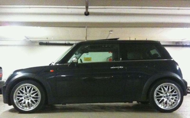

Der Wunsch, nach diesem optischen Effekt [Bild: showroom_5_sommerschlappen_hr_thumb.jpg] [Bild: showroom_6_sommerschlappen_vr_thumb.jpg] & der erhöhten Erdanziehungskraft (gefühlt zumindest...Lol...) auf kurvigen Landstrassen, würde ich mir gerne für meinen Worksclubbi auch noch erfüllen.
Hier mal der Vergleich, dass sind 7,5x17ET35 mit 215/40-17, links normal, rechts ca. 30mm tiefer. Zwar auf einem R50, aber der Effekt dürfte ähnlich sein...
