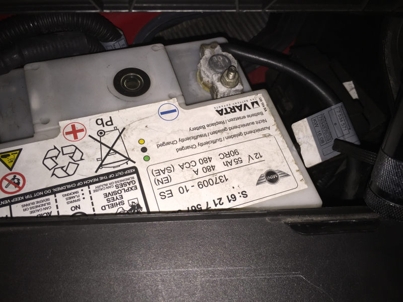

So sieht das ganze bei mir aktuell aus:
Ich hab jetzt noch ne neue Batterie mit den gleichen Werten rumliegen - kann ich die einfach einbauen oder muss ich das bei BMW mit einer BMW Batterie machen lassen?
Ich steige da absolut nicht mehr durch.

Die neue Batterie kannst Du einbauen. Vergiss nicht die Klemme zu reinigen, sieht bei deinem MINI ziemlich wild aus. Anschließend beim Händler den Batterietausch registrieren, damit das Lademanagment richtig arbeitet.
Solltest Du Mitglied im ADAC sein, kannst Du den Batterietausch eventuell über den Pannendienst laufen lassen, die registrieren auch den Tausch im Fahrzeug - jedenfalls können die das in Berlin

Den Wechsel krieg ich schon selber hin. Sieht ja erstmal nicht so kompliziert aus.
Ich mache mir mehr Sorgen um das Registrieren - ich hatte das so verstanden, dass man das nur bei vorhandenem IBS machen muss. Mein Nachbar hat zwar so ein universelles Codiergerät, aber gibt es da irgendwo eine Anleitung wo das zu finden ist?

Nein, den IBS. ich dachte ohne die schwarze Kiste an der Batterie wäre das Plug and Play.

Wo und wie wurde die getestet? Doch nicht etwa an diesem vergammelten Pol? Dann wundert mich nicht, dass da kein Strom fließt - auch nicht zum Starten!
Vor einem Test mit einem aussagekräftigen Ergebnis sollten erst einmal die Pole komplett gesäubert und gefettet werden! Vielleicht liegt es nur daran. Wenn kein IBS vorhanden ist, kannst Du die Batterie einfach austauschen.
... und BMW-Batterien brauchst Du nie! Die stellen selbst keine her, werden nur mit dem BMW-Emblem versehen.

BMW hat die Batterie in dem Zustand selbst getestet...
Die Batterie sagt aber selber mit ihrem gelben Punkt, dass sie nicht mehr will.
Sei ihr aber auch gegönnt - ist immerhin die erste und der Wagen stand wohl beim Vorbesitzer etwas länger.
Ich hab ne passende neue Batterie ja eh da - also hänge ich die da mit sauberen Polen (klingt irgendwie komisch
) wieder rein und gut? Also doch nichts codieren?

connectab schrieb:BMW hat die Batterie in dem Zustand selbst getestet...
Das ist aber ein Armutszeugnis!
connectab schrieb:Die Batterie sagt aber selber mit ihrem gelben Punkt, dass sie nicht mehr will.
Dann ist die Batterie sicherlich auszutauschen. Alles richtig sauber machen und die neue einbauen. Ich würde es an Deiner Stelle so probieren, habe es vor einiger Zeit an einem anderen Mini genauso gemacht und es ging problemlos.
