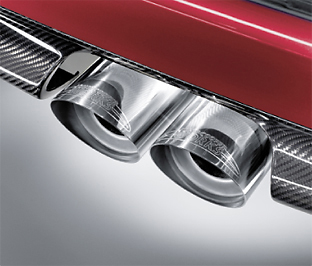

- JCW KIT Endschalldämpfer
- JCW Werks Endschalldämpfer
-- Montage
- Challenge Endschalldämpfer
-- Montage
- Umrüstung von One/Cooper auf Cooper S/JCW Endschalldämpfer
Der JCW KIT Endschalldämpfer:
Mini Cooper S N14
Teilenummer: 18 10 0 428 975
Preis: ca. 610,00 EUR
Mini Cooper S N18
Teilenummer: 18 10 2 152 462
Dann werden noch die Endrohrblenden (2) benötigt!
Teilenummer: 18 30 2 151 408
Preis: ca. 95,00 EUR / Stk.
Eigenschaften:
Hochwertige Verarbeitung aus Edelstahl, John Cooper Works Schriftzug auf den Endrohren, Sound etwas dumpfer/satter gegenüber dem Cooper S Endschalldämpfer.

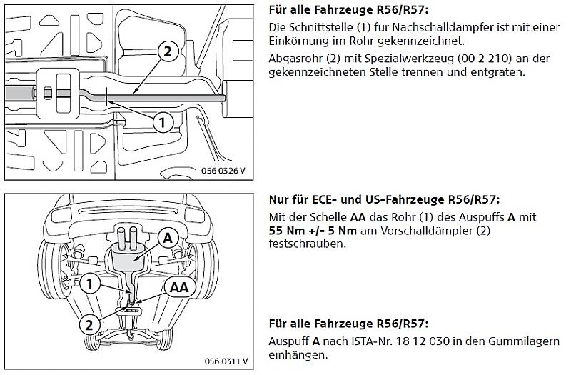

Montage:
Die Montage ist relativ einfach, egal ob JCW Kit oder JCW Werks Works ESD.
Eine Hebebühne / Grube ist von vorteil um sauber arbeiten zu können.
Für die Verbindung der Original Abgasanlage mit dem neuen Endschalldämpfer wird noch folgende Spannhülse benötigt.
Spannhülse 55mm
Teilenummer: 18 30 7 560 778
Preis: ca. 32,00 EUR
