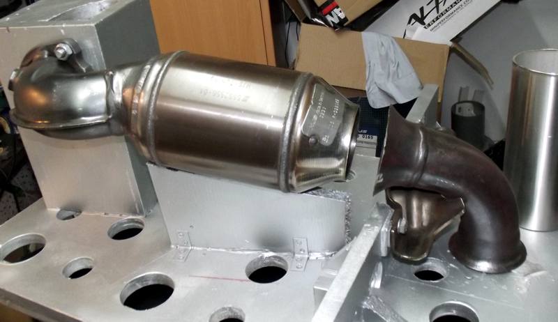

Und was gibt es noch für Bezugsquellen für ein HJS Umbau ??
Von den günstigen 200 Zellen schrecke ich etwas zurück da ich vermute das diese die Norm nicht erreichen.
Akra schafft es ja mit 100 Zellen auch nicht.

Grundsätzlich bieten das viele bekannte Tuner an, von denen auch einige Forensponsor hier sind.
Daneben könnte ich mich auch erweichen lassen, nochmal mein Schweißgerät und meine Vorrichtung für eine passgenaue Downpipe hervorzuholen ..... sofern meine letzte Downpipe dann schon verkauft ist:
http://kleinanzeigen.ebay.de/anzeigen/s-anzeige/mini-r56-downpipe-hjs-metall-katalysator-mit-strassenzulassung/284202886-223-797?ref=search
[Bild: dscf1149_web.jpg]
mehr Bilder in meiner Galerie

Hab ich das richtig verstanden, was ich bisher im Forum gelesen habe.
Wenn eine Downpipe verbaut wird benötigt man auch eine Softwareanpassung?
Downpipe = mehr Leistung 10-15 Ps und Sound?
HJS ohne TÜV. Akra mit TÜV?
Gesendet von meinem iPad mit Tapatalk
Der Cooper S/JCW Endschalldämpfer Info-Thread - LastRonin - 18.04.2015
Eine Softwareanpassung ist nicht unbedingt nötig. Jedoch ist eine 100/200Zeller Downpipe bei einer geplanten Softwareanpassung eine sinnvolle Sache, da der Gegendruck am Turbo reduziert wird und ebenso eine thermische Entlastung stattfindet.
HJS (mit passender E-Nummer) mit TÜV, Akra ohne TÜV. Zwinkern

Der Cooper S/JCW Endschalldämpfer Info-Thread - domsi1984 - 19.04.2015
LastRonin schrieb:Eine Softwareanpassung ist nicht unbedingt nötig. Jedoch ist eine 100/200Zeller Downpipe bei einer geplanten Softwareanpassung eine sinnvolle Sache, da der Gegendruck am Turbo reduziert wird und ebenso eine thermische Entlastung stattfindet.
Ach so HJS ist mit TÜV?!
Macht es Sinn die Downpipe von HJS ohne Softwareanpassung? Will alles mit TÜV
Der Cooper S/JCW Endschalldämpfer Info-Thread - Terrier - 19.04.2015
Es macht alleine schon für die Ohren Sinn Klatschen
Und zur thermischen Entlastung trägt es auch bei...
Kurz und knapp... Ja macht sinn
