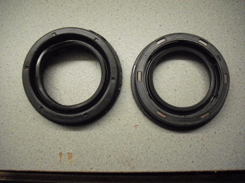

Das neue Wellendichtungsring sieht etwas anders aus.

Nicht einölen, alles muss schön sauber sein. Wenn Du den Simmering nicht mit der Hand eindrücken kannst (anzunehmen!), nimm einen kleinen (Gummi-) Hammer, aber schlage nicht direkt auf den Ring, sondern verwende eine, in der Größe passende Nuss oder eine kleine, glatte Holzplatte. Rundum gleichmäßig einschlagen und nicht verkanten!
Die Optik des Simmerings ist egal, er muss von den Abmessungen (Innen- / Außendurchmesser, Stärke) passen!

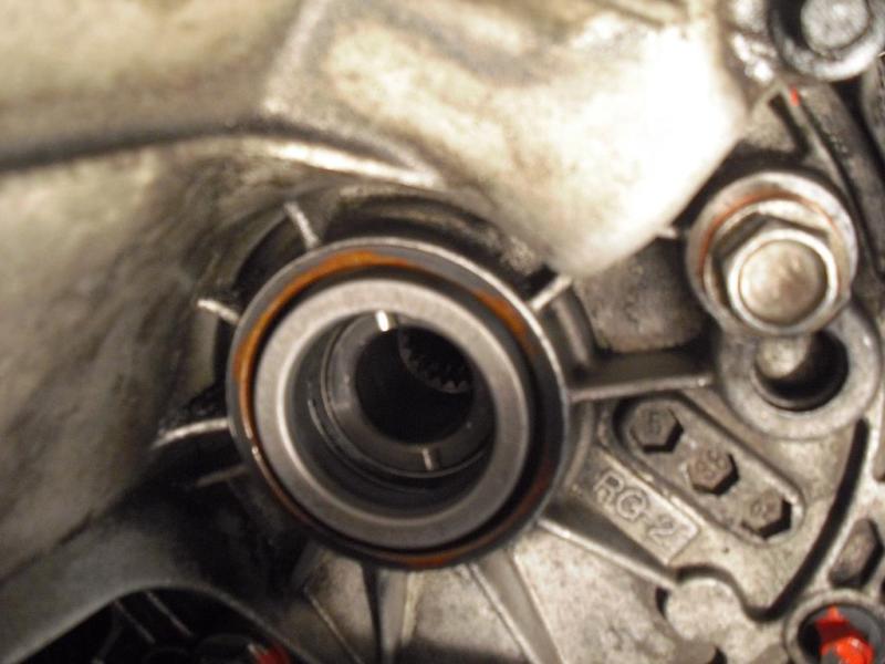

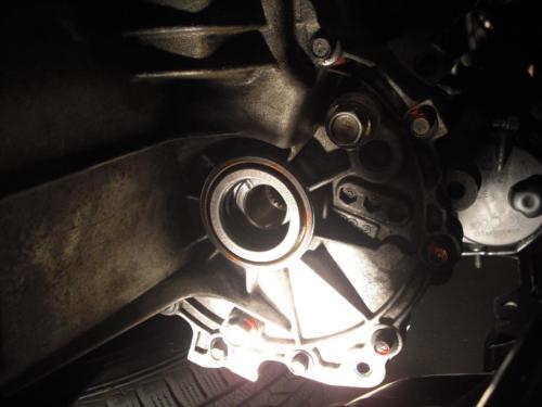

So habe Wellendichtring vorsichtig eingedrückt, ging ganz gut.

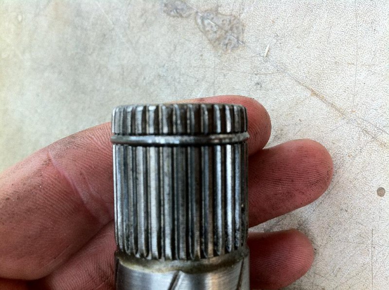

morgen kommt die neue Antriebswelle, die muss ich aber leicht einölen wenn ich sie durch den Dichtring einschiebe oder?.
Antriebswelle Getriebeseite Sicherungsring, muss ich da auch auf was achten? oder nur vorsichtig die Welle rein schieben ; )
Hier zwei Bilder

jorge2068 schrieb:morgen kommt die neue Antriebswelle, die muss ich aber leicht einölen wenn ich sie durch den Dichtring einschiebe oder?.
Am Besten ölst du sowohl die Dichtlippe des Radialwellendichtrings, als auch die Welle leicht um einer Beschädigung der Dichtlippe beim Einschieben vorzubeugen. Die Flächen der Welle, auf denen die Dichtlippe dann im Betrieb aufliegt, sollten natürlich sauber und riefenfrei sein.
