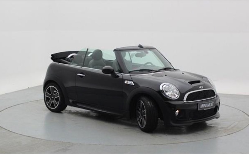

cancer - 10.04.2015
Fahrzeugkategorie: Gebraucht
1 Fahrzeughalter Aufbau: Cabrio Erstzulassung: 12/2012 Kilometerstand: 20.678 km Kraftstoff: Benzin Leistung: 155 kW (211 PS)
Getriebeart: Schaltgetriebe Außenfarbe: Midnight Black Metallic Innenausstattung: Vollleder Sonstige Verbrauch: 6,80 l/100 km Anzahl Türen: 2
Fahrzeugausstattung:
ABS, Beifahrerairbag, Bluetooth, Bordcomputer, CD, Einparkhilfe, Einparkhilfe Sensoren hinten, Elektr. Fensterheber, Elektrische Seitenspiegel, ESP,
Fahrerairbag, Freisprecheinrichtung, Klimaanlage, Klimaautomatik, Lederausstattung, Lichtsensor, Multifunktionslenkrad, Navigationssystem,
Nebelscheinwerfer, Regensensor, Seitenairbag, Servolenkung, Sitzheizung, Sportfahrwerk, Sportsitze, Start/Stop-Automatik, Traktionskontrolle,
Xenonscheinwerfer, Zentralverriegelung
Fahrzeugbeschreibung des Anbieters:
- Sitzbezug: Leder 'Lounge' Championship Red
- Editionen und Pakete: Ablagenpaket, Außenspiegelpaket, Ausstattungspaket Chili, Ausstattungspaket Chili, Ausstattungspaket 'Wired', John Cooper Works Aerodynamic Kit, Lichtpaket
- Antrieb, Fahrwerk: Dynamische Stabilitäts Kontrolle III (DSC), Dynamische Traktions Control, Sport Button, Sportliche Fahrwerksabstimmung
- Umwelt, Sicherheit: Airbag Fahrer/Beifahrer, Auto Start/Stop Funktion, Beifahrerairbag-Deaktivierung, Brake Energy Regeneration, Frontscheibenwaschdüsen beheizt, Kopfairbag, Nebelscheinwerfer, Regensensor und automatische Fahrlichtsteuerung, Scheinwerfer-Waschanlage, Xenon-Licht für Abblend- und Fernlicht
- Komfort, Innenausstattung: Always Open Timer, Armauflage vorn, Ausstattungspaket 'Always Open', Beifahrersitz-Höhenverstellung, Colour Line Carbon Black, Fensterheber, elektrisch, Interieuroberfläche Chili Red, John Cooper Works Lederlenkrad, Klimaautomatik, Multifunktion für Lenkrad, Multifunktionslenkrad, Sitzheizung für Fahrer und Beifahrer, Sportsitze für Fahrer und Beifahrer
- Fahrerassistenz: Park Distance Control hinten (PDC)
- Multimedia: Bordcomputer, Freisprecheinrichtung, Handyvorbereitung Bluetooth mit USB- und Audio-Schnittstelle, HiFi-Lautsprechersystem Harman/Kardon, MINI Connected, MINI Navigationssystem, Music-Schnittstelle für Smartphones, Navigationssystem, Radio MINI Visual Boost, Sprachsteuerung
- Exterieur: Blinkleuchten weiß
- Sonstiges: ABS, Armauflage, CD-Spieler, Efficient Dynamics, Fahrerairbag, John Cooper Works Tuning Kit, Klimaanlage oder -automatik, Leder, Seitenairbag, Servolenkung, Sitzheizung, Sportfahrwerk, Sportsitze, Unfallfrei, USB Schnittstelle, Wegfahrsperre, Zentralverriegelung
- Weiteres: LM-Räder, Option Mini Service Inkl., zusätzlich bestellbar
Kostet knapp über 26.ooo €
