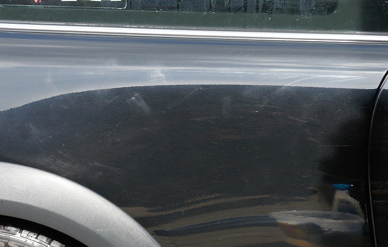

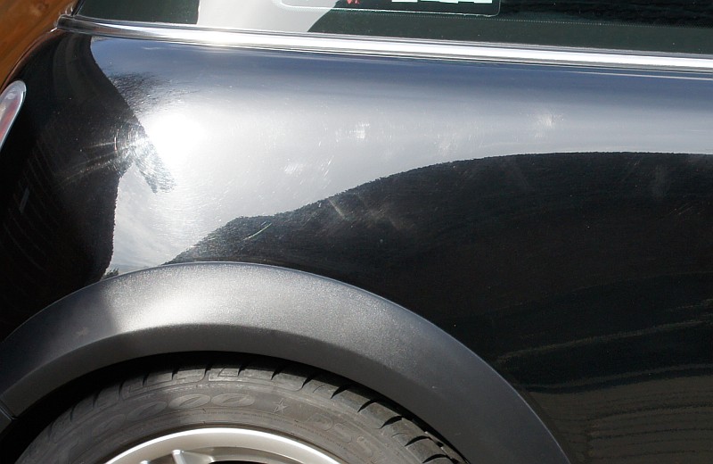

Ich hab da mal eine etwas speziellere Frage...
Seit Jahren stören mich diese komischen Kratzer an der Seite unter den hinteren Scheiben. Ich dachte immer, das käme von meiner Handwäsche, aber auf alten Fotos habe ich gesehen, dass er die schon beim Kauf hatte. Der MINI war beim Kauf erst 3 Jahre alt, keine Ahnung, wie man das hinbekommt?
Es sind keine gleichmäßgen Wirbel (wie z. B. beim falschen Waschen) sondern Wischspuren (feine Kratzer), als hätte jemand am Lack rumgepuhlt (vllt bei der Montage der damaligen Autohausaufkleber, kA).
Ich habe letztens an der Stelle mit Meguiar-Produkten gereinigt, poliert und gewachst (so ein Set mit 3 Mitteln). Der Lack ist dunkler und sehr glatt geworden, die Wirbel sind ETWAS schwächer geworden, aber diese hässlichen, ungleichmäßigen Spuren sind immer noch zu sehen...
Gibt es -ausser neu lackieren lassen- eine Möglichkeit, diese Spuren wenigstens ein bisschen besser zu kaschieren?
Die sind zum Glück nur bei starkem und direkten Sonnenlicht zu sehen. So alleine auf dem Foto sehen die echt schlimm aus...
Schwarzen Lack aufbereiten? - Twin - 17.04.2015
das sind alles Kratzer, Swirls und Hologramme.
Vermutlich alle durch falsche Handwäsche hineingekommen.
Weil wenn du dein Auto regelmäßig durch die Waschanlage scheuchst, sieht der nicht so aus.
Ist aber zu beheben. Eine Maschine und zumindest Feinschleifpaste a la Menzerna PF 2500, Chemical Guys V38, etc wird mindestens notwendig sein.
Welche Politur ist beim Meguiars Set dabei? Reicht evtl. auch.
