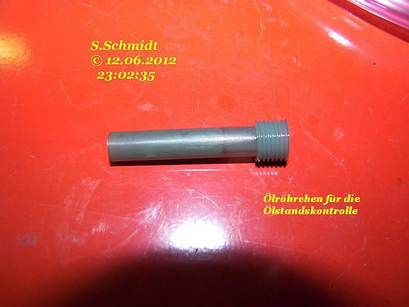

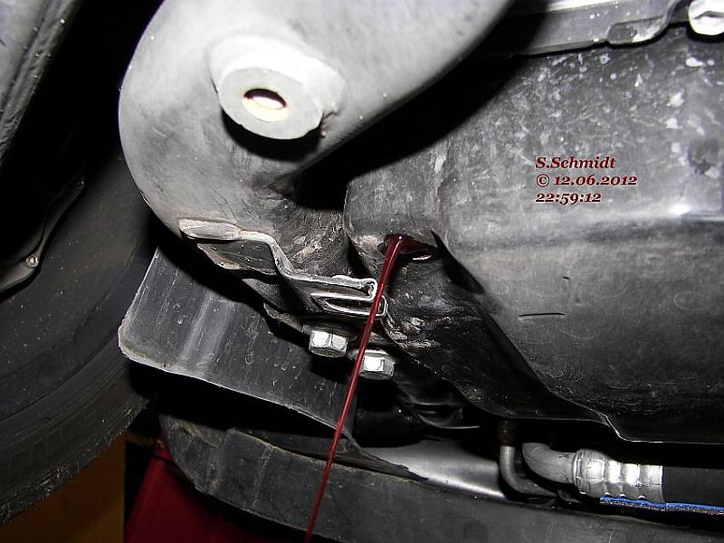

Öl ablassen (Torxschraube), Kontrollröhrchen herausdrehen (Inbus), Laufen lassen.

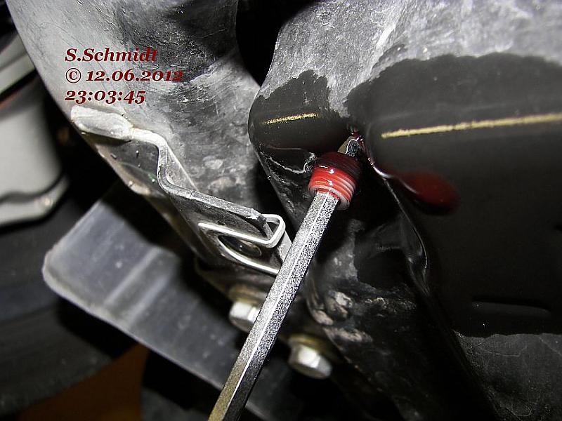

Röhrchen mit Gefühl einschrauben, Ablaßschraube reindrehen und Öl einfüllen.

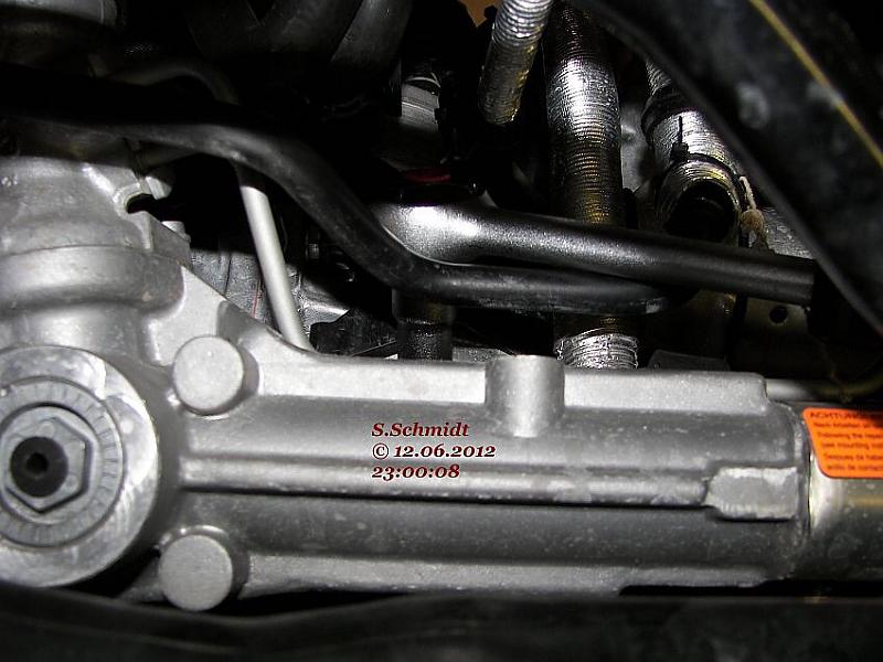

Entweder über die Schraube zwischen Lufi und Ansaugung oder über die am Differential.
Mußt Dir was zum Einfüllen basteln.

Nun unters Auto und warten bis das Getriebe ca. 30Grad hat, nun Ablaßschraube rausdrehen und bei. 40Grad muss es aus dem Röhrchen raustropfen, nicht rauslaufen, nun Ablaßschraube rein und gut ist.

So siehts ungefähr aus.
Ein paar ältere Fotos von mir aus dem Bavaria Forum.
Ablaßschraube raus und laufen lassen.
Röhrchen raus bis der Rest draußen ist.
Da wo die Knarre ist, dass ist eine der genannten Einfüllmöglichkeiten.
Fotos mit Ölwannen/Sieb Demontage habe ich leider nicht auf'm Handy.
