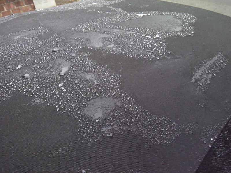

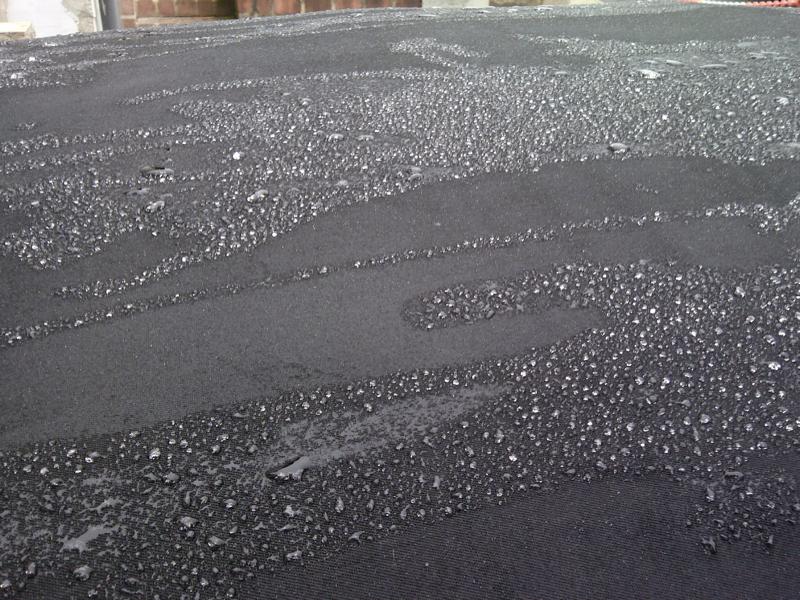

Hi,
ich habe gestern mein Cabriodach imprägniert. Ein schöner Reinfall!
Ich habe es mit Sonax-Reiniger gereinigt, das lief ganz normal.
Nach dem das Dach ein paar Stunden später trocken war (wir hatten super Wetter) habe ich es mit Sonaximprägniermittel für Cabriodächer imprägniert. Dazu wurde ein Schwamm und eine Dose Schaumimprägnierung mit geliefert. Schon beim Auftragen kam es mir seltsam vor. Dort wo ich denn Schwamm mit dem zuvor aufgetragenen Mittel aufsetzte wurde dies 'förmlich aufgesaugt' und ein weiteres verreiben bzw. verteilen war dann nicht mehr möglich. Es war sehr punktuell. Dann versuchte ich es anders und sprühte den Schaum direkt auf das Dach um es dann mit dem Schwamm zu verteilen. Auch dies Mißlang, weil der aufgesprühte Schaum sofort im Stoffdach 'versank'.
Ein Ergebnis war leider nicht gleich zu erkennen. Aber heute Morgen als ich aus dem Fenster schaute traf mich fast der Schlag. Es hatte geregnet und man konnte das Ergebnis jetzt sehen. Total unregelmässig sieht man wo das Wasser abperlt und wo nicht!
Kann mir jemand ein Mittel empfehlen, dass man evtl. 'nass' aufträgt?
Oder sich leicher verteilen lässt?
Bitte um Ratschläge!
PS. Habe mir echt saumühe gegeben! Traurig
