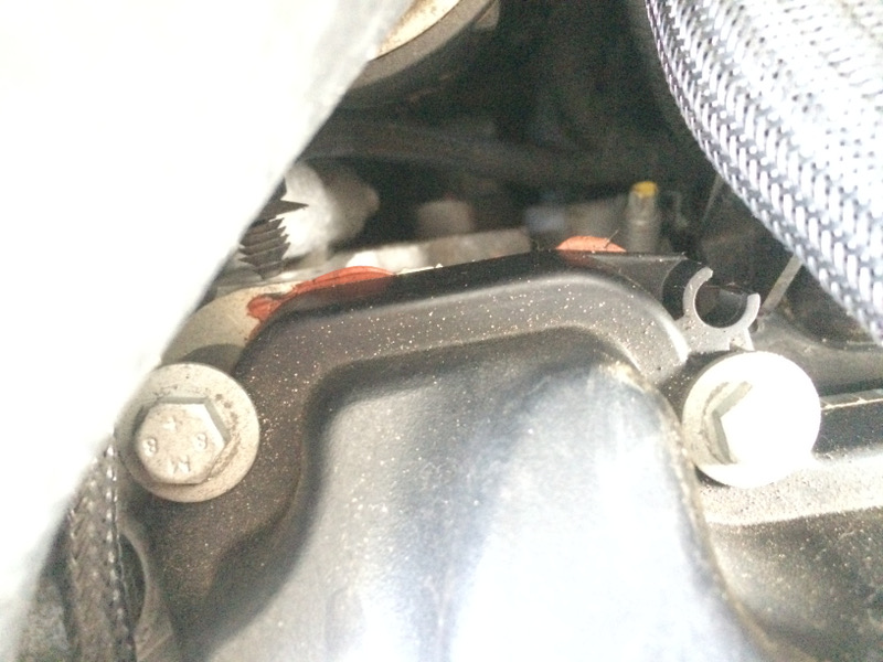

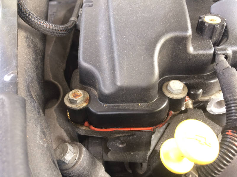

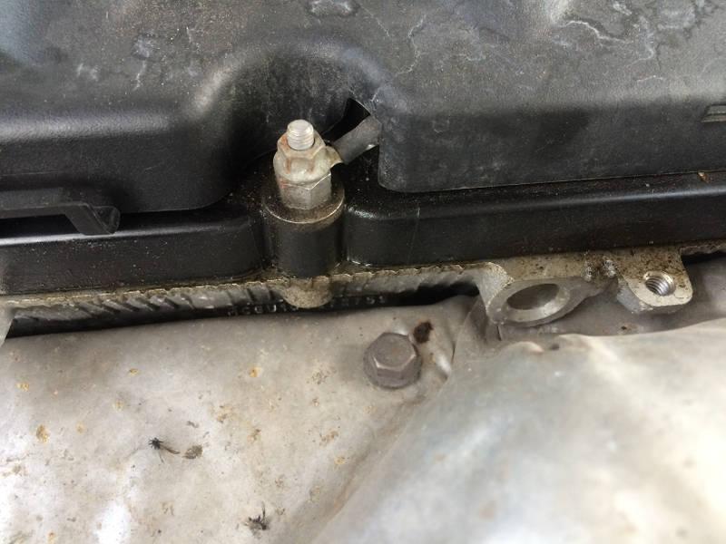

Die dritte Auffälligkeit ist, das am Ventildeckel an der "Motorblockkante" Öl steht. Es ist nicht viel, könnte auch sein das ich mal was daneben geschüttet habe- aber in Anbetracht dazu sind mir die roten Würste Dichtmasse an Stellen des Ventildeckels besonders komisch vorgekommen.
Ich weiß vom Vorbesitzer, das der Nockenwellensensor mal bei BMW getauscht worden ist-sitzt der dadrunter? Hat man da mit Klebemasse nachgeholfen? Ist das bisschen Siff am Motorblock normal?

also mein Ventildeckel ist fast trocken. Bei Dir hat wohl jemand zu gut gemeint beim Abdichten. Grundsaetzlich ist Dichtmasse nicht erforderlich, nur an 2 Punkten der Dichtung. Also, ich wuerds mal mit ner neuen Dichtung versuchen und die ordentlich verbauen. 100%ig dicht wirds aber glaub ich nie.

Die rote Dichtmaße ist denk ich nicht normal, soviel ich weiß ist da ne schwarze Gummidichtung drin Head Scratch

An zwei Stellen? Gibt BMW das vor?
Es sind genau zwei wo mit Dichtmasse "nachgeholfen" wurde.
Sitzt der Nockenwellensensor unter diesem Deckel?

Bei meinem "S" N14 Motor fing vor einiger Zeit auch die Ventildeckeldichtung an zu "schwitzen". Also Self-Service, beim Sonne eine V.-Dichtung gekauft und zusätzlich noch flüssige Dichtungmasse. Alles vorab demontiert um an den Ventildeckel ran zukommen. Diverse Befestigungsschrauben gelöst und dann konnte man den Deckel abnehmen. Alte Dichtung (T-Dichtung) entfernt, alle Flächen gesäubert, neue Dichtung wieder eingebaut, dann etwas flüsige Dichtungsmasse auf der Auflagefläche rechts am Z.-Kopf, dort wo der Anschluß der Unterdruckdose ist) hingeschmiert, alles wieder zusammen gebaut, Schrauben mit Drehmomant anziehen. Nach ca. 5.000 km immer noch alles trocken. Peitsche

robinnotnormal schrieb:Sitzt der Nockenwellensensor unter diesem Deckel?
der sitzt auf der rechten seite vom motor
