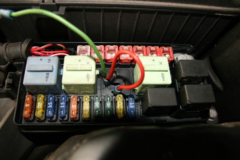

Mini r50 Lüfter daheim testen auf Funktion - Schrauber - 19.05.2015
Für die Kühlgebläse sind 2 Relais verbaut, hast Du diese schon einmal gegeneinander getauscht?
Wenn Du den Lüfter mit Strom testen willst, müssen die beiden Steckkontakte 30 (Plus) und 87 (Verbraucher) im Sicherungskasten überbrückt werden. Das Gebläse wird nicht über eine Endstufe gesteuert.
In dem Sichrungskasten sind für die Motorsteuerung zwei 5 Amp Sicherungen verbaut. Wenn eine davon defekt ist, werden die Gebläse nicht angesteuert.

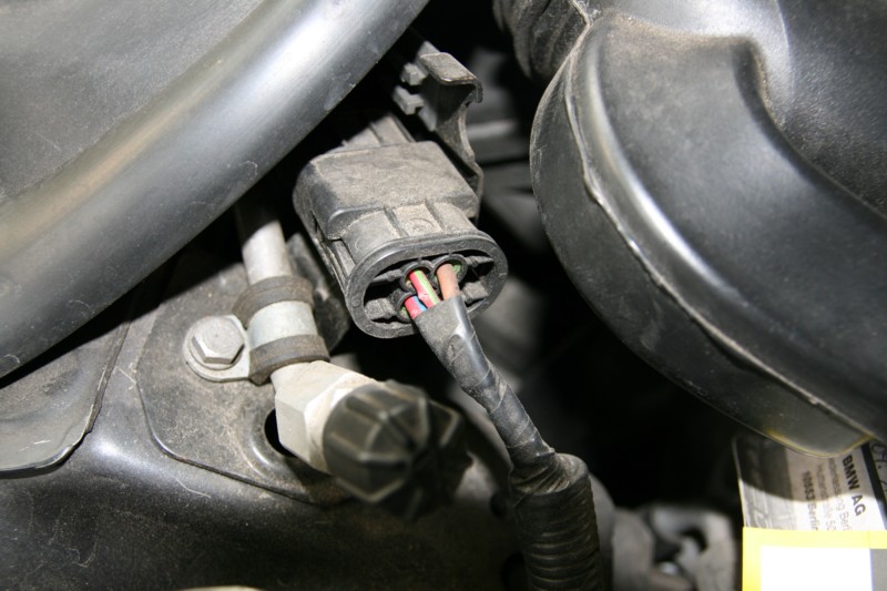

hab den stecker vom lüfter, den mit den 3 kabeln auf jeder seite, also den grossen, abgezogen und gemessen
masse vom tester auf das braune und dann plus auf die rot/blauen kabel gelegt
rausgekommen ist dass nur 1 rot/blaues kabel 12V führt
das andere nicht
das kann der fehler sein oder
vl. hat jemand mal zeit und kann mir bei seinem mini testen ob an beiden dauerstrom anliegt?
vermutlich aber schon, würde sehr viel sinn ergeben haha
Mini r50 Lüfter daheim testen auf Funktion - Schrauber - 20.05.2015
Noch einmal mit Bilder.
1. Zündung einschalten
2. Relais 1 ausbauen
3. Kontakte im Sicherungskasten überbrücken, siehe rotes Kabel (grünes nicht beachten)
4. Lüfter muss jetzt laufen
Bei meinem R52 haben beide roten Kabel an der Steckverbindung jetzt Strom.

Mhm dann kommt bei mir kein strom beim zweiten kabel an, wohin führen denn die zwei kabel? weisst du das?
