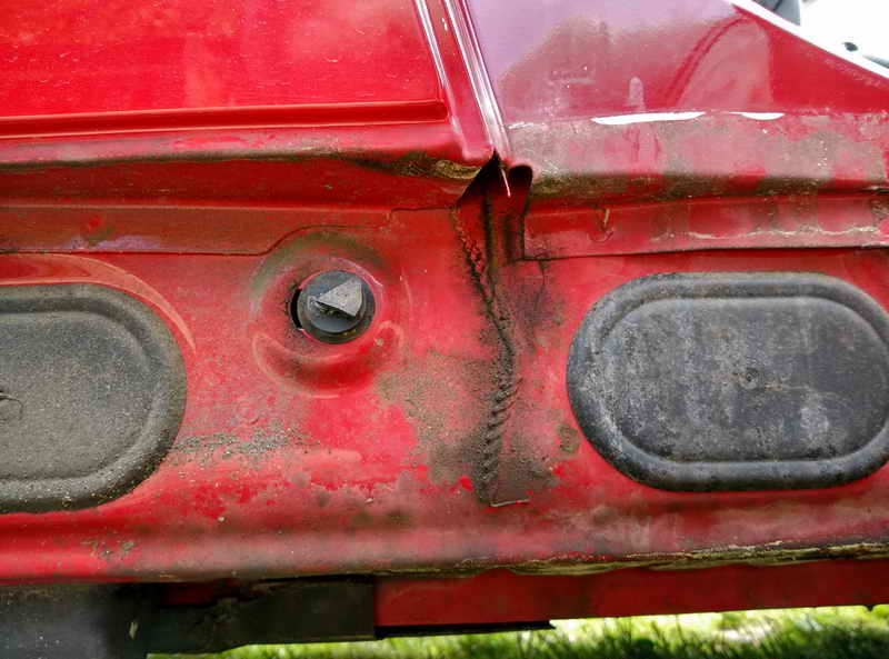

Hier eine Auflistung der Mängel: Spurstangenkopf leichtes Spiel, Auspuff angerostet, Auspuff Flexstück leicht undicht, leichter Rost an der Heckklappe, Innenraum schmutzig, Kupplung rubbelt, Scheckheft war nur der Ölwechsel. Weder eine Inspektion 1 oder 2 noch ein Kühlmittelwechsel war durchgeführt (so sah das Kühlmittel auch aus). Der Bremsflüssigkeitswechsel war überfällig.

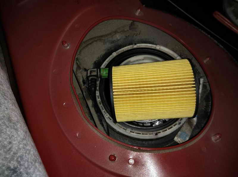

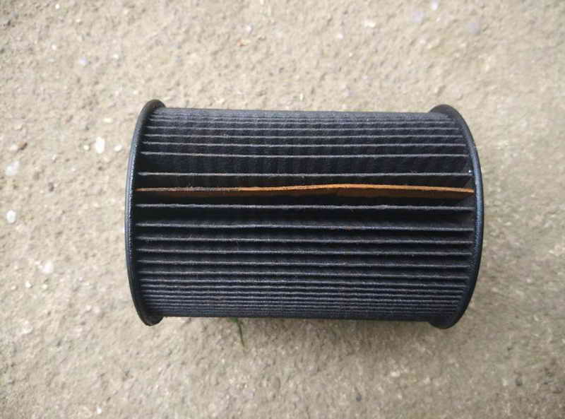

Beim Kauf gab es einen neue HU/AU sowie einen Ölwechsel dazu. Leider wurde der Ölfilter nicht gewechselt. Dafür lag der Filter im Innenraum.

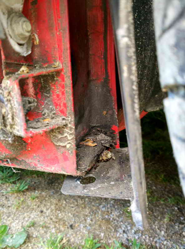

Uns war von Vornerhein klar, dass man in ein 10 Jahre altes Auto um die 1500€ in Reparaturen mit investieren muss. Zumal ich bei Autosachen sehr penibel bin. Nun stand eine Komplettaufbereitung auf dem Programm, was sich deutlich gelohnt hat.

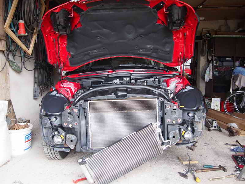

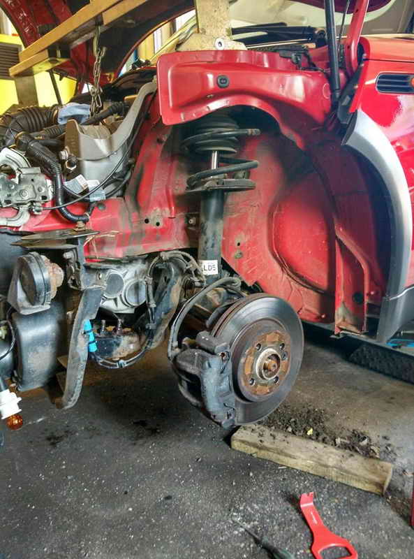

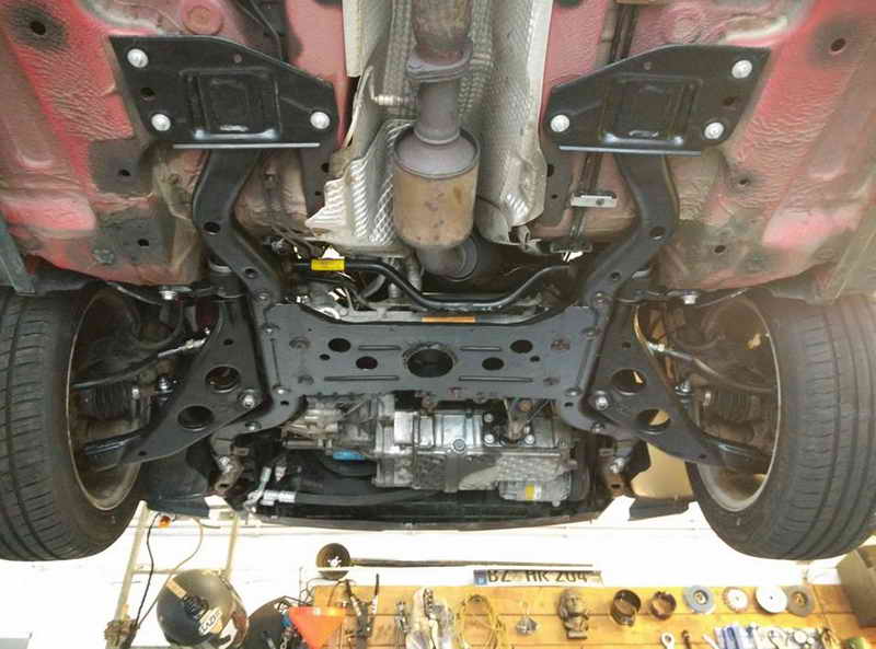

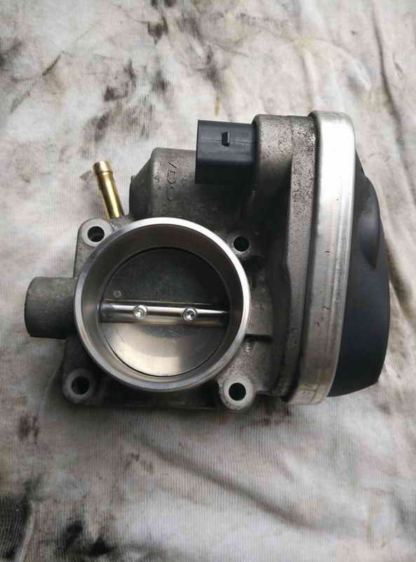

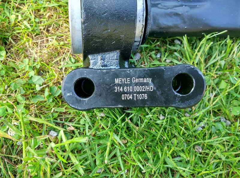

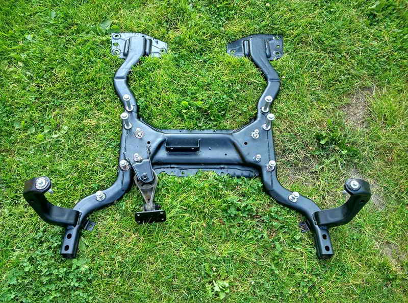

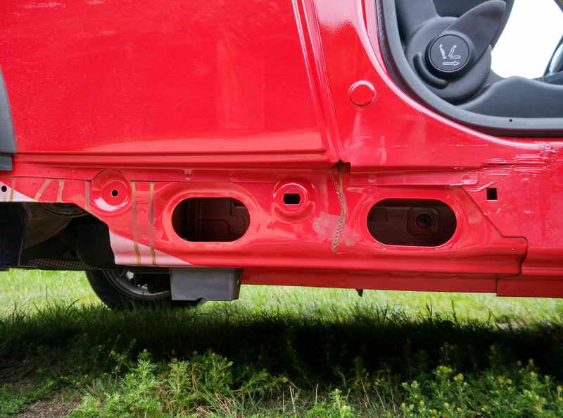

Dann hatte ich folgende Sachen gemacht: Zündkerzen getauscht, Fehlerspeicher gelöscht mit Bosch KTS, Luftfilter gewechselt, Heckklappe vom Rost befreit und Kennzeichenbeleuchtung ersetzt, Klima desinfiziert und Pollenfilter getauscht, Bremsflüssigkeit gewechselt, Kühlsystem gespült und neu aufgefüllt, Bremsen komplett leichtgängig gemacht, beide Fensterheber gefettet, Flachrippenriemen getauscht, Türen/Hauben/Klappen gefettet, Klappeninnenfugen gereinigt und versiegelt, Spurstangenköpfe mit Spurstangen/Achsträger/Kupplung/Getriebeöl/Querlenker Lagerung/Getriebe Wellendichtringe/Kurbelwelle Wellendichtring/Schrauben Vorderachse getauscht, neue Sommerreifen aufgezogen, Benzinfilter getauscht, Drosselklappe gereinigt, Schwellerverkleidungen entfernt und alles sauber gemacht und mit Hohlraumfett versiegelt. Jetzt ist noch das Beifahrerschloss kaputt gegangen was auch noch getauscht wird.

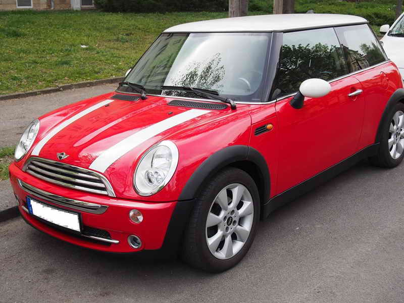

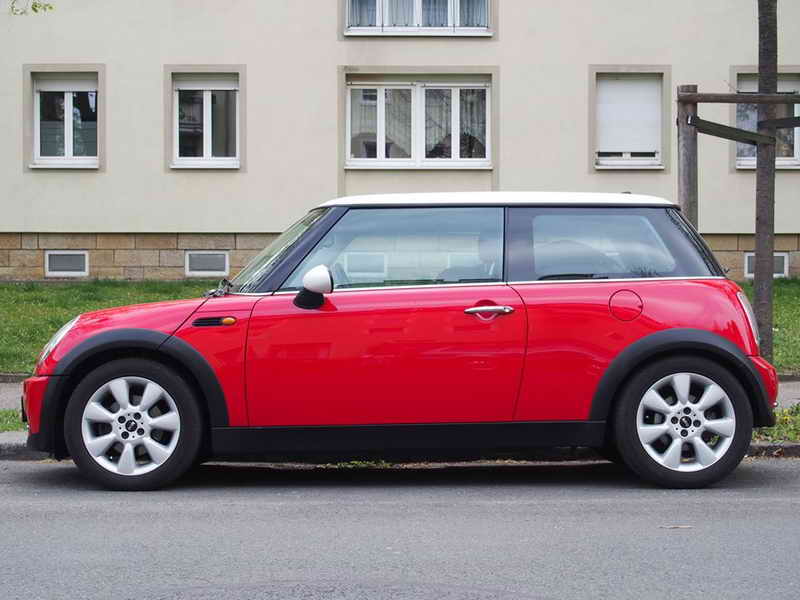

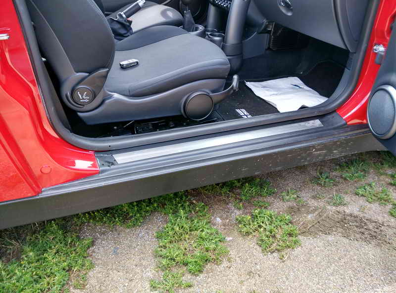

Mini Cooper R50 - Neuaufbau durch adil -
adilhoxha - 22.06.2015
Bilder
weitere Bilder
nochmehr Bilder
Jetzt habt ihr einen kleinen Überlick über das Mini Projekt
