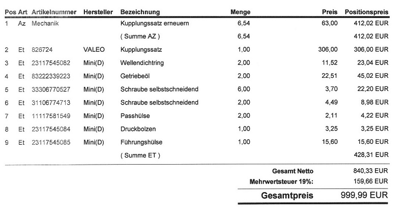

MatterhornMann - 27.08.2015
Habe heute das Angebot bekommen! Hier mal die Auflistung.
Kupplung gequalmt, nun rupfen | ÖL am Motor?? -
MCS_od_JCW - 27.08.2015
MatterhornMann schrieb:Habe heute das Angebot bekommen! Hier mal die Auflistung.
Da könnte aber das ZMS noch dazu kommen ... vom Preis her nicht unerheblich.
Grüsse, Patrick
Falls das ZMS auch getauscht werden muss, müssen die sowieso die Kupplung vom Facelift einbauen.
