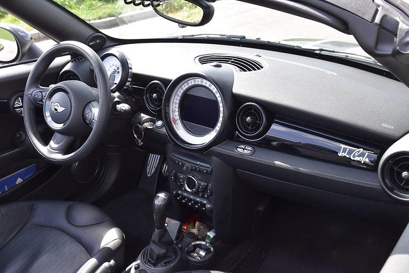

Streetsurfer - 01.07.2015
Hallo,
ich würde die Ringe schwarz oder weiß machen, mit dem Gedanken habe ich auch gespielt und mich dann für schwarz entschieden.
Meiner ist allerdings Außen weiß und der Rest in schwarz.
KLaus

Hallo,
man muß die Abdeckung demontieren und dann dir Ringe lösen.
Die Chromringe sind von hinten, auf Zapfen, in die Lüftungsverkleidungen bzw. Tachogehäuse aufgesteckt und leicht mit den Zapfen verschmolzen.
Einfach mit einem Dremel an den Zapfenseiten und oben ein wenig abschleifen, dann kann man die Ringe durch leichtes ziehen abnehmen. Nach dem lackieren wieder auf die Zapfen drücken und mit ein wenig Kleber wieder befestigen.
