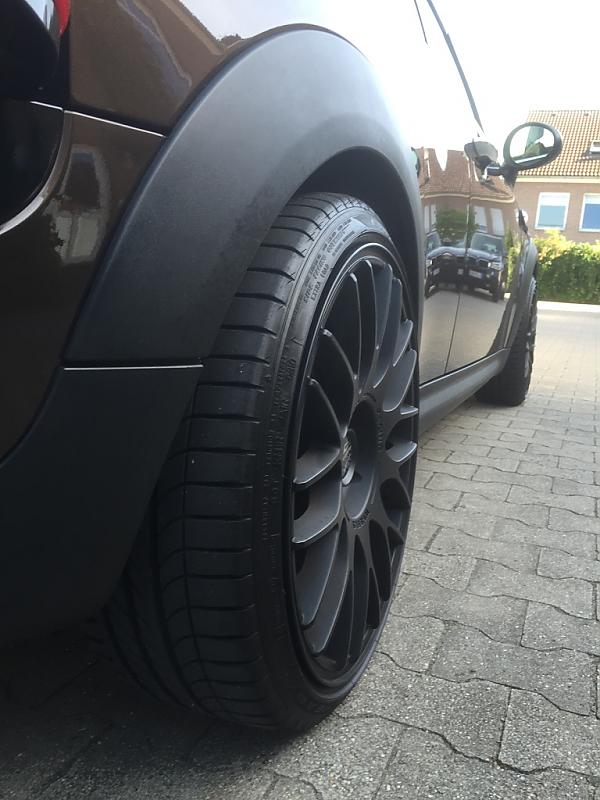

hampshire - 03.09.2015
Wir fahren auf 18" Barracuda Karizzma. Hat der Händler eingetragen.
Fahrdynamisch und komfortbezogen macht das überhaupt keinen Sinn, sieht aber klasse aus.
