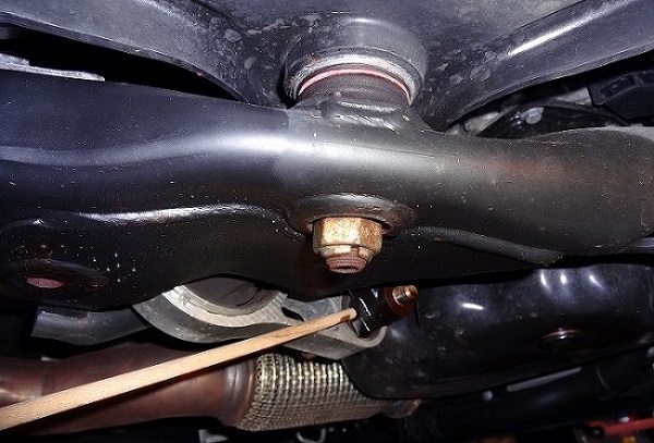

Hallo zusammen,
seit Kurzem verliert mein Cooper S Öl und ich würde gerne -
bevor ich Ende dieser Woche zum
fahre - wissen, wo die Undichtigkeit ist.
Das Öl tropft unmittelbar hinter der Ölwanne auf den Boden (Blickrichtung/Standort: vor dem Fahrzeug stehend).
Beim Blick von oben in den Motorraum ist nichts zu erkennen.

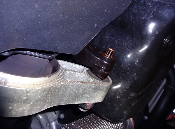

Legt man sich unter den Wagen, ist eine stark verölte Schraube an dem silberfarbenen (Aluguß-?) Bauteil erkennbar, welches direkt hinter der Ölwanne sitzt (siehe Ende des Holzstabes auf dem ersten Foto).
Weiß jemand von Euch, was das für ein Bauteil ist oder welche anderen Bauteile oberhalb von diesem verbaut sind und für den Ölverlust in Frage kommen?
Im Internet habe ich keine Explosionszeichnungen des kompletten Motors gefunden, die mir als technischem Laien bei der Identifikation des Übeltäters weiterhelfen könnten und eine kurzfristige Möglichkeit, den Wagen aufzubocken, habe ich leider auch nicht.
Wäre für sachdienliche Hinweise sehr dankbar!
Viele Grüße,
Gator

Ölverlust - Wo läuft's raus? -
Schrauber - 06.10.2015
Das Öl kommt vermutlich von der Kabeldurchführung zum Mengenregelventil der Ölpumpe. Zu diesem Thema gibt es schon viele Hinweise.
Der Händler muss dazu noch einiges mehr überprüfen. Diese Undichtigkeit muss nicht nur nach außen sein, auch im Inneren der Leitung könnte das Öl bis zum Steuergerät der Motorelektronik gelangen und dort zu einem Defekt führen.
Um aber den Verlust genauer zu befunden benötigt man eine Hebebühne. Fahr direkt zu einem BMW/MINI Händler und lass das überprüfen. Vielleicht ist es auch nur eine Kleinigkeit. Manchmal ist es auch nur die Dichtung der Zylinderkopfhaube.
Gator - 22.10.2015
So, war inzwischen beim
Diagnose: Magnetventilleitung undicht.
Maßnahme: Reparatursatz "Leitung Magnetventil" eingebaut.
Seitdem kein Ölverlust mehr.
Nochmals Dank an Schrauber für die treffsichere Ferndiagnose.
