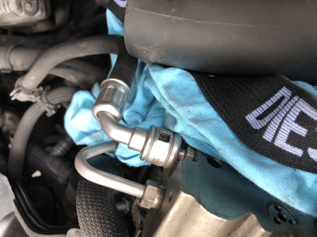

[attachment=73497]
Hi zusammen,
Jetzt ist es soweit, ich habe mich an die HDP gewagt - und gleich einen Rückschlag erlitten bei der Demontage des nicht-Hochdruck-Schlauchs (weiß nicht wie der genau heißt): wie geht der Trick mit den kleinen Schraubenziehern statt des Spezialwerkzeugs? Mir ist bei einem ersten vorsichtigen  Versuch direkt ein kleines plastikteil abgebrochen, siehe Foto - haltet ihr das für kritisch? Ich denke dicht halten sollte der Schlauch auch ohne, oder? Ist vermutlich nur die Demontage die jetzt nochmal erschwert ist...
RE: Anleitung zum Wechsel der Hochdruckpumpe Clubmann - Heinedon - 05.09.2020
Nachtrag:
Habe es vorsichtig abgekriegt. Scheint auch nichts weiter beschädigt zu sein.
Hat jemand eine Meinung (oder vielleicht sogar wissen Wink ) ob das so beim Zusammenbau dann dicht ist?
RE: Anleitung zum Wechsel der Hochdruckpumpe Clubmann - ultravitalux3 - 10.04.2021
Mir sind gerade beide Nasen abgebrochen. Was hast du gemacht? Den Schlauch getauscht? Mein Schlauch scheint fest zusein. Krieg den nicht abgezogen ohne Werkzeug
RE: Anleitung zum Wechsel der Hochdruckpumpe Clubmann - lindiman - 10.04.2021
Neue Vorlaufleitung und gut is.
RE: Anleitung zum Wechsel der Hochdruckpumpe Clubmann - ultravitalux3 - 11.04.2021
Ja grundsätzlich kann man ja alles Tauschen. Habe nun lange hin und her überlegt. Meiner Meinung nach sind das nur Entriegelungshilfen. Das Kunststoffinnenleben ist ja ein Greifer. Durch aufschieben umgreift er die Bördelung der Pumpe. Wenn die Plastikteile den Kunststoffgreifer im Schlauch halten würden (Beispiel Stecker) dann könnte ich den Schlauch ja Mühelos abziehen. Der sitzt aber fest. Somit müssen die Plastikteile eine Art eindrückbare Pinne sein, die über einen Drehpunkt den Greifer aufbiegen zum Entriegeln des Schlauchs. Ergo keine Kunsstoffteile schwieriger Ausbau. Habe wirklich mit und ohne Druck versucht den Schlauch abzuziehen....keine Chance.
Klar ist Nummer sicher den Schlauch tauschen. Frage hier halt wie das bei dem war wo auch die Nase abgebrochen ist denn meiner Herleitung her hat das nichts damit zu tun, dass der Schlauch nun abgehen könnte. Wenn das so leicht wäre dann hätten die Entwickler den wohl auch schraubbar gemacht.
