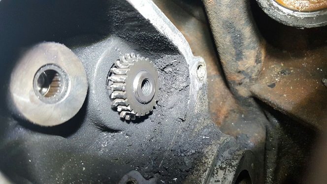

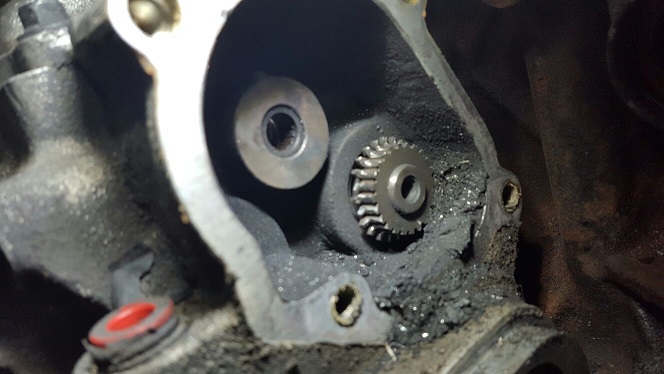

Kompressor Zahnrad Reparatur - baris1980 - 23.02.2016
Hallo Leute mien Kompressor hat sie Zähne verloren. Gibt es jemanden wo die Kompressoren wider instandsetzt oder habt ihr eine Adresse wo ich die Ersatzteile herbekommen kann.

Kompressor Zahnrad Reparatur - dogcem - 25.02.2016
bevor du ihn überholen lässt, würde ich mir einen gebrauchten besorgen,
Kompressor Zahnrad Reparatur - feschtag - 25.02.2016
Servus!
dogcem schrieb:bevor du ihn überholen lässt, würde ich mir einen gebrauchten besorgen,
Super! Mit deinen Röntgenaugen siehst du dann auch gleich,
wie gut die Zähne beim gebrauchten sind!
Am besten noch nen Kompressor, wo vorher ein 55er Pulley verbaut war und
einer Angabe: "nur 80tKm gelaufen!"
Dann einfach das gleiche Spiel von vorne, zumal die Kompressoren immer günstiger werden!
Dann doch bitte 1x richtig und eine längere Zeit ruhe inkl. einem Wartungsintervall
der Füllung!
Sascha
Kompressor Zahnrad Reparatur - dogcem - 26.02.2016
Natürlich sollte man sich vorher Bilder der Zahnräder schicken lassen, alles andere wäre sprichwörtlich die katze im sack
Es gibt ja noch einige fast nagelneue aus den JCW Ümrüstungen ab 500 bis 600 €, wer suchet der findet
