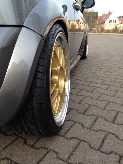

Doktor_Schrot - 07.04.2016
8x18 ET 35 mit Billstein Gewindefahrwerk
passt und ist eingetragen
![Zwinkern Zwinkern](https://www.mini2.info/images/smilies/icon_wink.gif)
Bei sehr starkem Einfedern gibt es Kontakt
