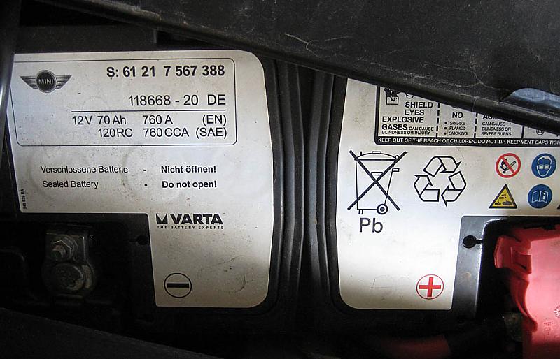

Jetzt muss ich nur noch die richtige finden. Ich hänge mal ein Foto an, weiß aber nicht, ob ich wegen der Standheizungvon vornherein auf eine Batterie mit mehr als 70Ah wechseln sollte bzw. kann. Ich hänge mal ein Bild an.
Da ja die Heizung nachträglich eingebaut wurde, warnt der Clubman im Winter manchmal bei längerem Einschalten (mehr als 20 Minuten) vor unbekanntem Entladungsgrund und empfiehlt, eine Werkstatt aufzusuchen. Das hat er aber auch schon zu der Zeit getan, als die Start/Stop noch lief.

So, die Batterie ist bestellt. Es ist eine Varta Silver Dynamic ABM 570 901 076.Beim Telefonat mit dem Mini Händler sagte der, die ab Werk verbaute Batterie sei gar nicht von Varta.... Ich habe ihm das Foto (s.o.)geschickt, auf dem das Mini-Logo und das Varta-Zeichen wunderbar harmonisch nebeneinander prangen....
