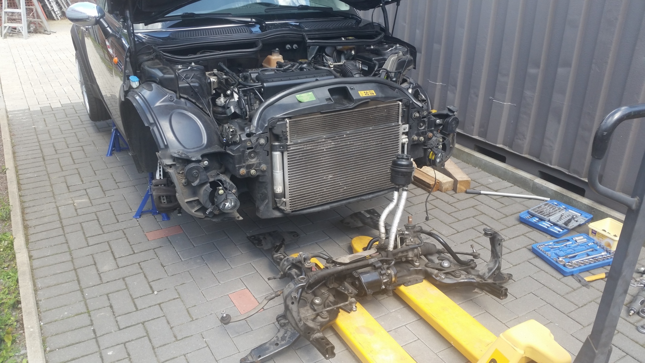

Hi.
Bei mir am Mini muss ich die hydrolager der beiden querlenker tauschen. Sowie den achsträger vorne entrosten sowie dem rost entgegen wirken laut TÜV.
Nun aber die Frage, wie bekomme ich den achsträger runter? Was muss alles demontiert werden? Habe alle ersichtlichen schrauben unten sowie die 4 der servolenkung entfernt. Sie lässt sich zwar absenken aber ich bekomme die nicht raus
achsträger vorne r53 - psc-1990 - 22.05.2016
Der Achsträger ist ja in die Pralltöpfe vorne gesteckt, wurden diese bereits demontiert? ansonsten muss der Radträger nach "hinten" rausgezogen werden mit etwas Fummelei.
Ansonsten ist der Achsträger hinten mit glaube ich jeweils drei Schrauben gesichert, die Servolenkung sitzt darauf, die Radträger müssen an den Traggelenken im Querlenker gelöst werden, ebenso die Koppelstangen. Und wenn die Front nicht schon eh demontiert wude halt auch noch die Pralltöpfe abmontieren und vorne sind noch zwei Schrauben ziemlich weit oben in der Karosserie verschraubt, die dienen gleichzeitig als Arrettierung.
Hier mal ein Bild als ich meinen demontiert hatte:
[Bild: oa823han.jpg]
Ich habe mir allerdings die krummen Finger bei der Servolenkung gespart und einfach das Lenkgestänge von der Lenkung gelöst...
achsträger vorne r53 - PEACEpolska - 22.05.2016
Super danke.
Nun, die traggelenke an dem querlenker denken nicht einmal sich zu lösen.
Edit: endlich geschafft! Wollten die komplette Servo Einheit auch erst einmal dran lassen. Aber anschließend haben wir sie doch dran gelassen...
Eas eine Scheiß Arbeit Big Grin
