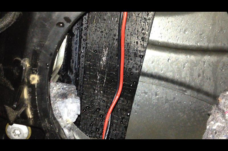

Moin,
beim Ausbau meiner Lautsprecher (nicht mehr die Serienlautsprecher sondern ein MB-Quart Zweiwegesystem) aus den vorderen Türen stelle ich fest, dass die Lautsprecher-Chassis (Tief-Mitteltöner) verrostet sind. Offenbar dringt Wasser in die Türen ein und tropft ungehindert über die Lautsprecher. Bei den Serienlautsprechern war mir das beim Ausbau nicht aufgefallen. Ich habe mir jetzt NOCH bessere Lautsprecher gekauft und möchte auf keinen Fall, dass das bei diesen auch passiert…
Habt ihr das Problem auch? Wer weiß Rat? Ich stelle mir so etwas wie einen "Schirm" vor, den ich über dem Lautsprecher platziere. Aber ich will den Klang auch nicht verfälschen...

Evtl. die Türfolien kaputt/porös/eingerissen oder so? Head Scratch

Hm. Türfolien? Da sind keine. Und selbst wenn; jetzt mit den neuen Lautsprechern wäre der Zeitpunkt gekommen, sie zu entfernen.

Hi ....
das mit dem Wasser in der Tür ist normal
es kann nur sein das entweder deine Scheibendichtungen nicht mehr wirklich gut sind
oder du ziemlich ungünstig in einem Winkel den Mini parkst .... so das das Wasser vorne oder hinten an der Dichtung der Scheibe in die Innentür an das Innenblech gelangt

Der Gedanke ist gut. Meinst du denn die äußeren Dichtungen (Außenkante der Scheiben)? Denn die Schachtleisten habe ich vor zwei Jahren erneuert. Aber tatsächlich fand ich schon lange, dass die Dichtungen etwas knöchern wirken.

ja genau Zwinkern

Hatte vorhin direkt die Gelegenheit, das Problem live zu beobachten. Bei einem Platzregen habe ich meine neuen Lautsprecher retten müssen. Sie waren patschnass. Die Fotos zeigen zum einen den Blick in den Lautsprecherausschnitt - links die Bitumen-Matte mit einem dicken Tropfen davor. Das andere Bild zeigt einen Blick nach oben im Türinneren. Links der Fensterhebernmotor, rechts der Stecker ist zugehörig zum Außenspiegel. Die silbrige Säule, die am Fensterhebernmotor entlangläuft, ist das eintretende Wasser.
Beim genaueren Beobachten der Situation wurde mir klar, dass die äußeren Schachtleisten verantwortlich für das Dilemma sind. Man könnte regelrecht zusehen, wie das Wasser zwischen Leiste und Scheibe versickerte.
