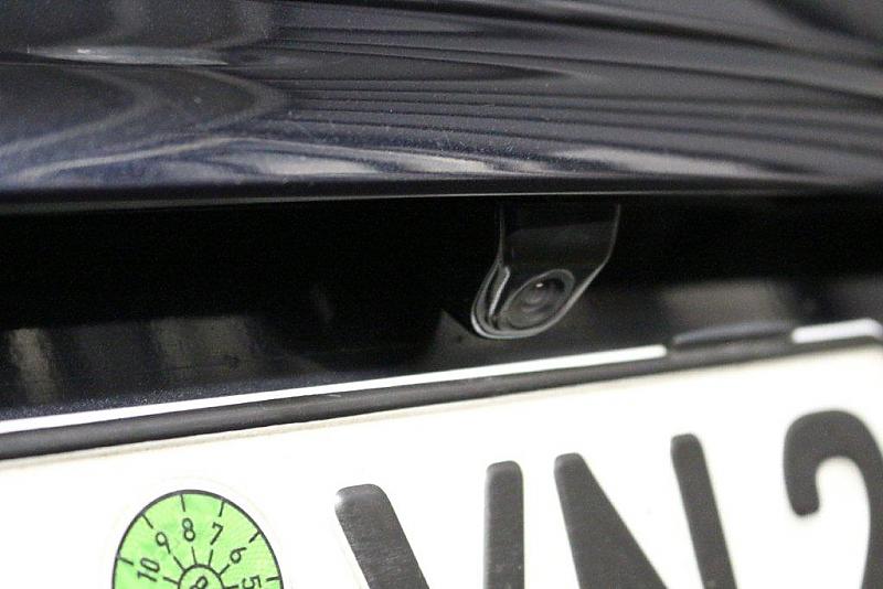

Sidewalk52 - 12.01.2017
Hallo zusammen, das mit der Rückfahrkamera ist gar ich so das große Problem.
Habe diese in die Griffleiste eingelassen, dann kommt man auch mit dem Kabel wunderbar durch die Heckklappe.
Hier mal das Bild dazu
