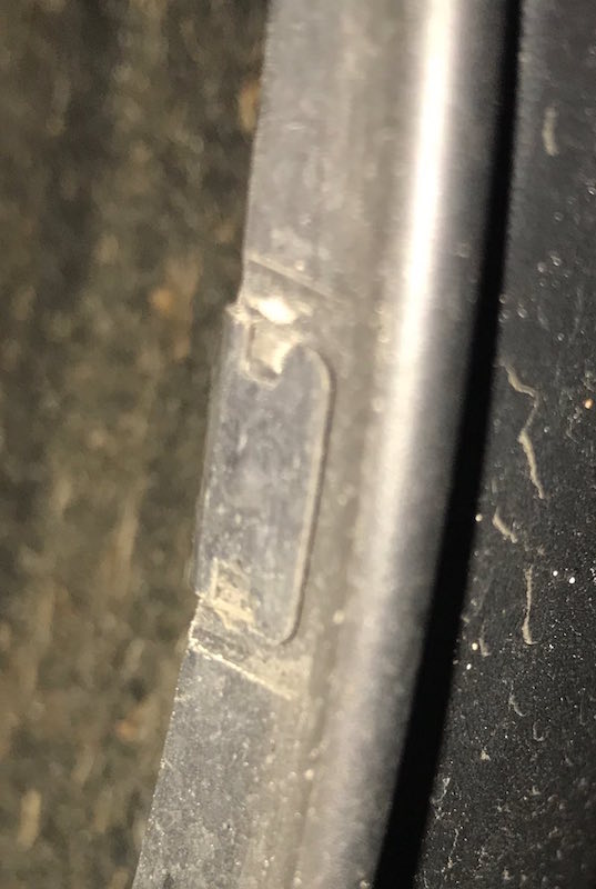

kann mir jemand sagen wie rum die Klammern angesetzt gehören mit denen diese Blenden befestigt sind? Gehört diese Lasche hinter die Radhausverkleidung gefriemelt oder soll sie runter richtung Reifen zeigen???
GP2 Radlauf Abweiser/ Blende. -
memphis -  13.09.2017
Gibt mehrere Versionen der Laschen, eine hat diese Nase zB gar nicht.
Aber die Nase gehört Richtung Rad.
(Ich geh jetzt Auto waschen
schaumi -  13.09.2017
Danke für die rasche Hilfe mit den Bildern.
Mit der Lasche haben wir scheinbar aneinander vorbeigeredet - hab sie nun auch so wie du mit der wegstehenden Lasche hinter der Radhausverkleidung montiert.
