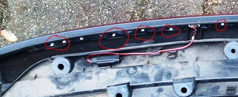

Die neue dritte Bremsleuchte ist da und eingebaut. War 'ne Sache von 20 Minuten.
Hier zwei Bilder von der Rückseite der Dachkante mit der Verclipsung (16 Clipse insgesamt):
Warum die Werkstatt dafür rund 95,-€ veranschlagt ist mir schleierhaft. Aber es wundert mich ja bei BMW und/oder MINI wenig ...
Tutur

Sehr beruhigend! Top
Ich hatte damals irgendwo gelesen, als ich 2009 über einen Wechsel bei meinem Clubman nachdachte, dass es eine sehr aufwendige Aktion sein sollte. Umso besser, wenn es so einfach ist.
