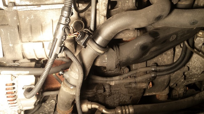

bin grad am Zylinderkof abnehmen von meinem Mini.
Der Mini verbraucht nicht nur Öl sondern verbrennt es auch, beim starten und beschleunigen kommen Rauchwolken ausm dem Auspuff (kein weißer Rauch) Kompression wurde getestet und ist ok. Laut Vorbesitzer sind es die Ventilschaftdichtungen (Werkstatt Diagnose).

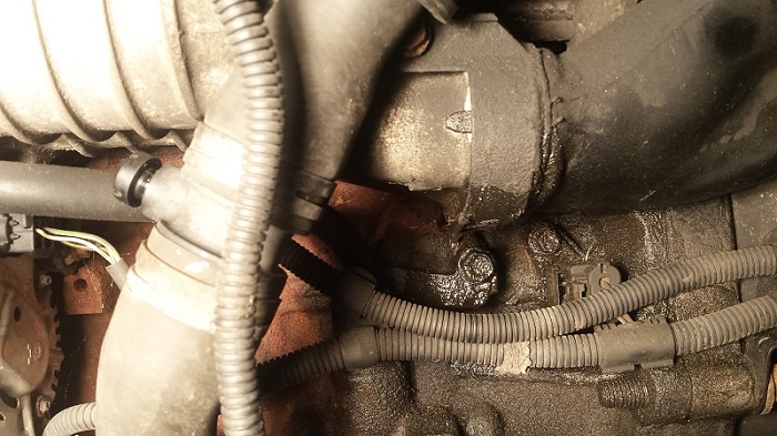

Jetzt ist mir aufgefallen das am Block unterhalb des Kompressors recht viel Öl haftet, auch das Plastikrohr zur Drosselklappe ist eingesifft.
Wie kann ich feststellen wo das Öl herkommt....siehe Bilder.
Danke
R53 Ölverlust am Motor etc - dogcem - 12.11.2016
Das sieht nach dem dichtring des kurbelwellensensors aus, ist ein einfacher o ring, das ist der sensor direkt unter dem plastik ansaugrohr,
wenn die front schon demontiert, kann man eigentlich gleich die ölwannendichtung mitmachen, 45 min mehraufwand, die ist meistens auch hinűber, ich würde sogar das getriebe noch abnehmen und simmering der kurbelwelle tauschen, dann hast du fast alle schwachstellen bezüglich ölverlust beseitigt, eventuell das kurbelwellenrad abziehen, kettenkasten demontieren und auch diese erneuern mit dem simmering
Es bietet sich auch an, das kompressoröl zu tauschen, ist meistens gar keins mehr drin ab 120 tkm, das ist der grund warum die kompressoren kaputt gehen, wasserpumpe würde ich auch wechseln
Ps: kompression kann auch mit defekten Ölabstreifringen ok sein
R53 Ölverlust am Motor etc - Bleifuß#Roman - 12.11.2016
Hi, ja da kann ich den nur zu stimmen.
Der O ring wird im Laufe der Zeit brüchig und es saftelt dort ganz schön raus. Einfach die Schraube löseeund den Sensor rausnehmen und neuen O Ring drüber.
Dabei mit einer Drahtbürste und Bremsenreiniger die gleich a mal den Schlamm weg machen und es passt wieder.
Anbei die Ersatzteilnummer von Dichtring 12147514983
Lg Roman

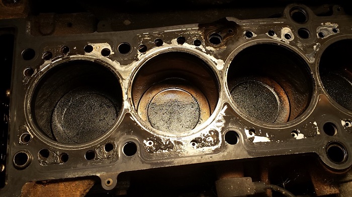

R53 Ölverlust am Motor etc - pfiffikus - 13.11.2016
so Kopf ist runter. Im 2 Zylinder von vorne links war ein bißchen Öl zu sehen.
Habe dann Benzin in die einzelnen Zylinder gekippt. Nach ner halben Stunde waren alle leer außer im ersten war noch ne gute Menge Sprit vorhanden....na toll...heißt ja wohl komplett überholen. Wie würdet ihr vorgehen?
