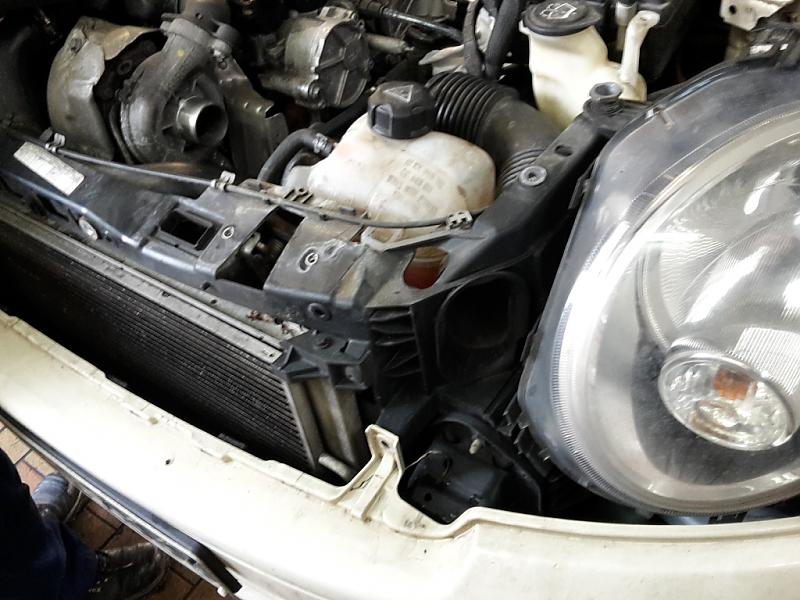

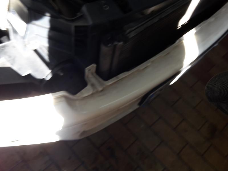

Hallo zusammen,
ich hoffe ich bin im richtigen Forum unterwegs, denn ich wollte mal eine kleine Übersicht geben was man für einen Großen Service ausgibt:
Keilrippenriemen: 22,56 € Continental
Zahnriemen mit Wasserpumpe: 105,10 € Febi Bielstein
G30 mit destiliertem Wasser: 20,46 € BASF
Bremsflüssigkeit Dot 4: 8,32 € Rowe
Ölfilter: 11,55 € Blue Print
Öl 5W30 LL (5L): 38,10 € Rowe
Getriebeöl 75W90 (2L): 25,69 € Rowe
Dieselfilter: 13,16 € Magneti Marelli
6 Stunden Miet-Werkstatt inklusive Altöl Entsorgung: 75 € in Bonn
Macht zusammen 319,94 €
So das wäre erstmal die Auflistung. Das Ganze habe ich mit einem Arbeitskollegen selber gemacht. Bis auf den Zahnriemen kann wirklich jeder die Arbeiten selber machen, der sicher einen Schraubenschlüssel halten kann.
Den Diesel aus dem Filter sowie die Kühlflüssigkeit kommen noch extra wobei ich das in meiner Firma machen kann, so kommen keine weiteren Ksoten auf mich zu.
Anbei noch ein paar Bilder (von unten habe ich leider keine gamcht).

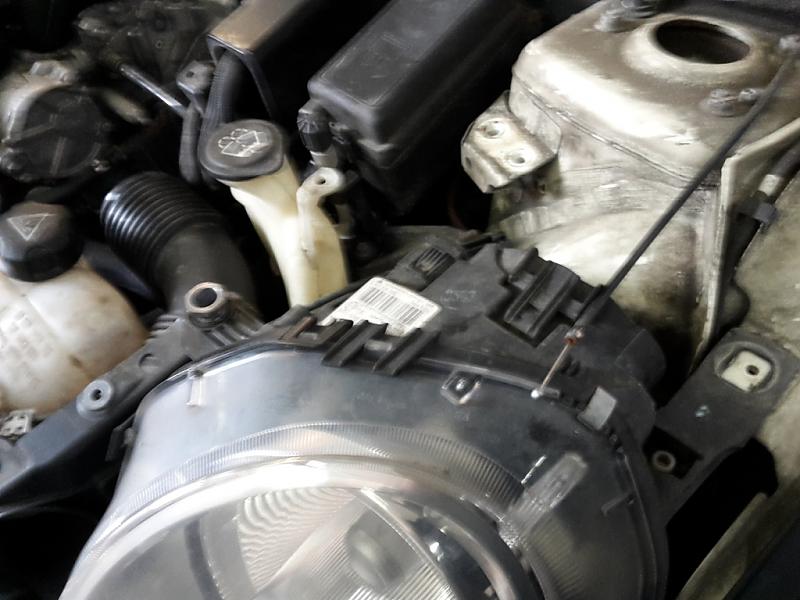

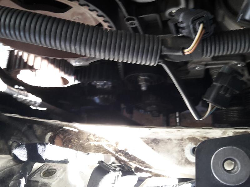

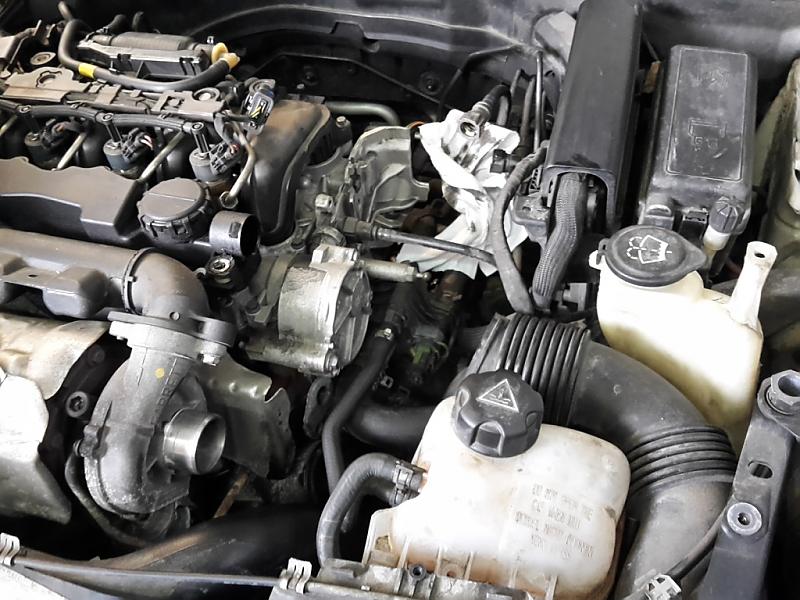

Kostenübersicht für Service - baum_roman - 29.12.2016
Un noch die restlichen Bilder
