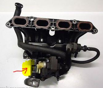

Drosselklappe cooper s r56 BJ.2008 - minti - 05.01.2017
die Sitz in Fahrtrichtung hinter dem Motor, zwischen Motor und Spritzwand unten an der Ansaugbrücke.
Dazu muss der Luftfilterkasten ausgebaut werden und die Ansaugbrücke (mit der montierten Drosselklappe).
