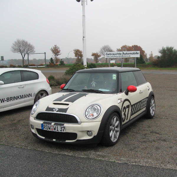

Mini Cooper mit s- spoke felgen - SUNNYDICE - 05.01.2017
Hallo zusammen.
Ich fahre einen mcs r56 und bin grade dran die s-spoke Felgen günstig zu bekommen. Leider kann ich mir nicht so recht vorstellen wie die auf meinem Auto aussehen. Wenn ich bei Google Suche werden mir meistens nur die Felgen angezeigt oder die Felgen auf nem alten R53.
Hat evtl jemand Bilder von einem R56 mit den s-spoke Felgen??
Wäre echt super

Mini Cooper mit s- spoke felgen - Mr_53 - 01.03.2017
Google ist dein Freund, gleich das 6. Bild Mr. Orange
