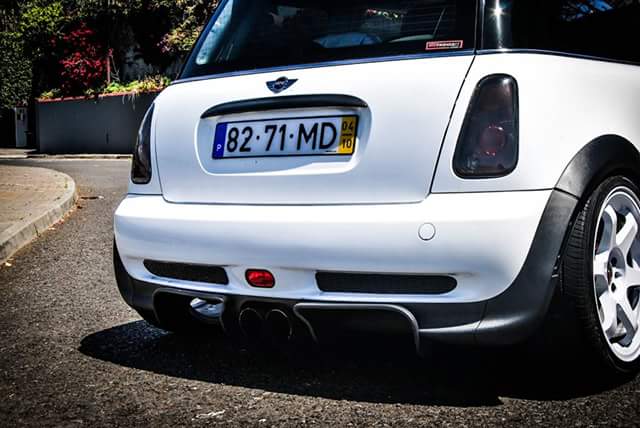

Diffusor für R53 (Bj. 2005) - Bitte was - 20.01.2017
Das kaufen, etwas bearbeiten und gut.
