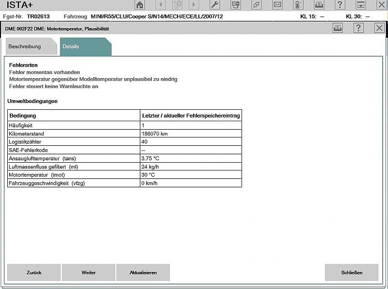

Hi Leute, hab mir überlegt das man einen Thread machen könnte wo man Fehlercodes oder Screenshots posten- und dort um Rat und Hilfe fragen kann.
Was könnte die Ursache sein, Abhilfe ect.
Wie ihr euch denken könnt ist es bei meinem R55 S der Fall.
Fehler 1: (siehe Bild) Motor war Eiskalt, Ansaugtemp 3° , Motortemp 30° , mein Kühlerlüfter läuft immer an.
Welcher Senosr ist dafür verantwortlich?
Fehler 2: ( siehe Bild) Zündaussetzer Zylinder 2.
Zündspule tauschen oder KW / NW Sensor?
Gruß und danke
