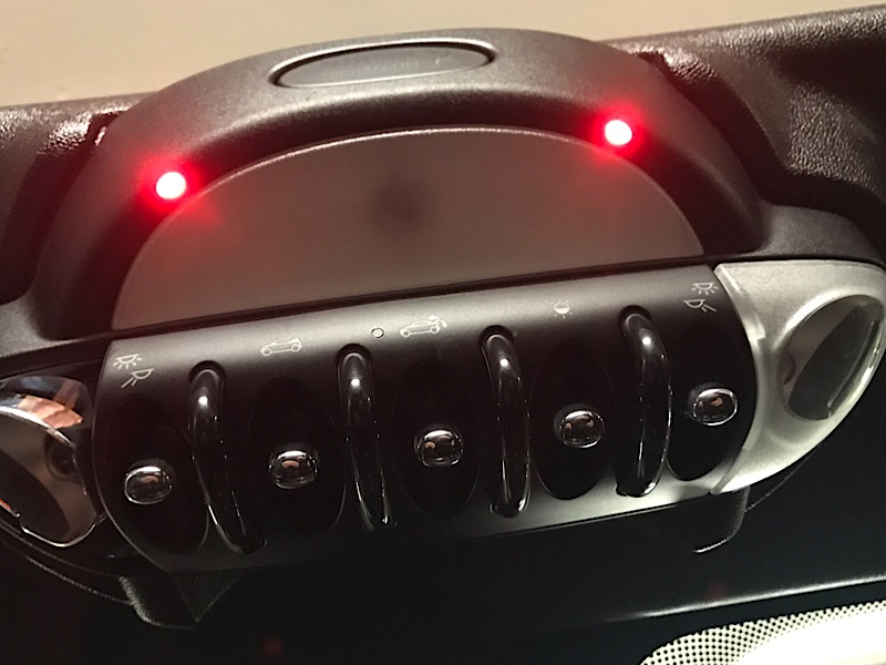

Hallo,
wie bekommt man denn schmerzfrei und beschädigungslos die große mittlere Streuscheibe raus? Da soll eine LED rein. Simples raushebeln ist iwie nicht.....

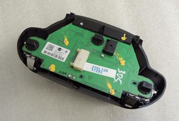

du musst die ganze Einheit vom Dachhimmel abnehmen, die Streuscheibe geht so nicht raus!
die Fassungen für die Birnchen sind von hinten mittels Bayonettverschluss zu tauschen
das ding hat 2 Blechclipse vorne beim Spiegel
dann erübrigt sich auch das rausfummeln der Lampen bei den Leseleuchten Smile

Um dieses Thema nochmal aufzugreifen um die Einheit zu Entfernen damit man an die Leuchten kommt.
Kann es sein das hierfür das kleine Loch auf der Windschutzscheiben Seite dazu gedacht ist zum raushebeln, will erstmal fragen bevor ich Blödsinn mache?
RE: Streuscheibe Innenlicht Ausbau - Coupeler - 23.08.2021
Du musst erst die beiden Abdeckungen der Leseleuchten zur Seite schieben/ ausbauen, dann ist dort jeweils eine Öffnung, in dieser dann die Metallklammern entriegeln und nach vorne die komplette Schaltereinheit ausbauen.
