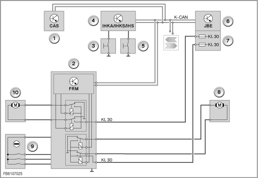

Ein Blick ins WDS könnt helfen.
Power Window Motor:
There is a DC motor in each door which drives the power windows. There is a measuring resistor in the power-window motor. The power windows are designed as wire lifter drives. A measuring resistor measures the voltage drop and thus the current consumption. The footwell module (FRM) monitors the motor operation. The window lifter motor runs at different speeds depending on the window position and operation.
10 ist der Fensterheber Motor.
Wenn der Motor fährt wenn Du direkt Spannung drauf gibst, könnte es am Relais im FRM liegen.
Wenn die Berechnung der Last allerdings im FRM erfolgt und nicht wie obiger Text vermuten lässt im Motor, dann gehts vielleicht einfach zu schwer... Hast Du mal den Strom gemessen der beim Hochfahren fließt? Vergleichsmessung mit der anderen Seite wäre ja möglich.

notuptoyou schrieb:Ein Blick ins WDS könnt helfen.
Power Window Motor:
![[Bild: attachment.php?attachmentid=106923&stc=1&d=1491312101]](http://www.mini2.info/forum/attachment.php?attachmentid=106923&stc=1&d=1491312101)
Das hilft mir schon mal sehr weiter, dankeschön. So wie ich es vermutet habe, dreht das Modul die Phasen um. Momentan wie gesagt fliest so gut wie kein Strom wenn ich den Schalter auf Schließen kippe. Beim Öffnen hat er die 12 Volt ganz normal.
Was mich wundert denn wie soll das Modul einen Widerstand messen, wenn der Motor bzw. die Mechanik gar nicht am Stromkreis hängen?
Beim manuellen "befüttern" mit Spannung reagiert das Fenster ganz normal. Man merkt auch keinen Unterschied zur Beifahrerseite.
Werde aber jetzt mal die Beifahrerseite messen um zu sehen, wie sich die Stromabgabe im Stecker rechts verhält. Poste dann wieder ein Update. danke

Ich meinte Strom nicht Spannung. Die Messung - wo auch immer die erfolgt - macht folgendes. Da der Strom in einer Reihenschaltung immer gleich ist, kannst Du den eben auch im Steuergerät Messen. Wird der mechanische Widerstand zu hoch, braucht der Motor mehr Leistung um das Fenster zu bewegen, dadurch steigt der Strom und der Motor schaltet ab / wird abgeschaltet.
Kannst Du vermutlich auch am Beifahrerfenster testen in dem Du die Scheibe festhältst... Aber nicht das dadurch etwas an der Mechanik kaputt geht und ich am Ende schuld bin.
Wie dem auch sei, wenn der Motor gar nicht zuckt, also nicht ein Stück fährt und dann abschaltet sondern sich eben überhaupt nicht bewegt. Und Du auch keine Spannung am Stecker messen kannst ist es wohl ziemlich Sicher das FRM. Wenn es nur das Relais ist, hilft für eine Schnell-"Diagnose" auch draufhauen.
Also nicht wie ein irrer, aber klebende Relais lassen sich auch durch ein bisschen Gewalt oft lösen. Kann aber natürlich auch was anderes im FRM sein.

Zitat:Das mit dem Widerstand ist klar aber wie bitte soll das FRM was erkennen wenn kein Motor dran hängt?
Du wiedersprichst Dir selbst.
Das FRM könnte den fliessenden Strom messen. Ist nichts angeschlossen ist der = 0 und damit unglaubwürdig. Dreht der Motor zu schwer, geht die Stromaufnahme hoch und es wird abgeschaltet.
Verursacht der Motor einen Kurzschluss, ist der Strom (theoretisch) unendlich und es wird wieder abgeschaltet.
Wie auch immer. Du sagst:
- Der Motor funktioniert
- Die Scheibe geht bei manuellem Ansteuern (12V/GND direkt an den Motor) hoch
Dann ist entweder das FRM defekt (Oder eben nur das Relais innen) oder es wird eben eine zu hohe Stromaufnahme im FRM gemessen: Mechanik schwergängig.
Bei letzterem bleibt dir noch die Option an das FRM auch wieder ein Relais (und ein bisschen Last) zu bauen und damit direkt den Motor anzutreiben bis er der schwergängigen Mechanik erliegt.
Noch ein Nachtrag: Bei Lampen gibt es einen Fehler-Zähler im FRM der irgendwann dann den Ausgang abschaltet. Keine Ahnung ob es das auch bei Fensterhebern gibt...
