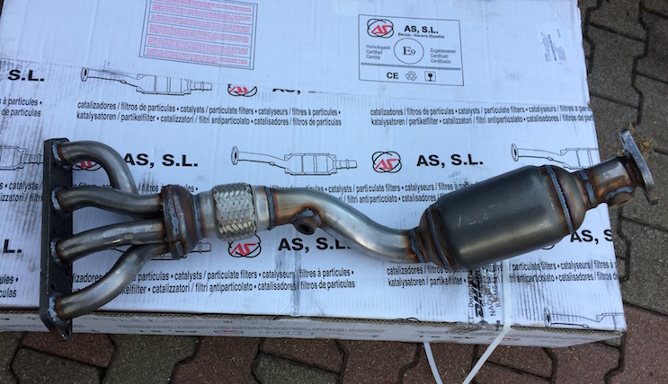

Hallo,
ich habe meinem Cooper S letzten Oktober den Imasaf drunter geschraubt, ein paar Wochen später noch einen spanischen Krümmer von AS ohne Vorkat und ohne Engstelle. Also "brutal laut" finde ich das nun nicht, klingt anders als die JCW Anlage, aber noch gut erträglich. Ich habe mir schon überlegt mal den Mitteldämpfer durch ein Rohr zu ersetzen, einfach zum testen.
Ich kann Totolino nur zustimmen
die Krümmermod wirst Du nicht bereuen, das wird nicht zu laut und der Durchzug wird

Ingo69 - 14.04.2017
Nennt sich "Katalysator AS 45229", AS ist der Hersteller, das Teil kommt inkl. Schrauben und Dichtung. Ich hatte den bei "Carondo.com" bestellt, dort war / ist er am günstigsten. Altteil verkaufen wenn noch okay, dann liegst Du bei rund 200 Euro

IMASAF Anlage -
Markus1984 - 15.04.2017
Hallo !
hat der Spanische Krümmer Katalysator AS 45229 auch eine Zulassung ? und wie ist die Verarbeitung von dem Krümmer ?
kennt jemand diesen Krümmer von euch ?
https://www.teilehaber.de/itm/katalysator-walker-20929-src144109.html?ref=cpn
mfg.markus
IMASAF Anlage -
Ingo69 - 15.04.2017
Der AS Krümmer besitzt eine E9-Zulassung. Über die Verarbeitung kann ich bis jetzt nichts negatives berichten, die Passgenauigkeit war bei mir hervorragend. Ich habe auch vor dem Kauf nur positives über diesen Krümmer gelesen...dies und der Preis haben mich überzeugt. Den Walker Krümmer kenne ich nicht, ich hatte davor den originalen verbaut und bin sicher der AS macht es noch eine ganze Weile.
