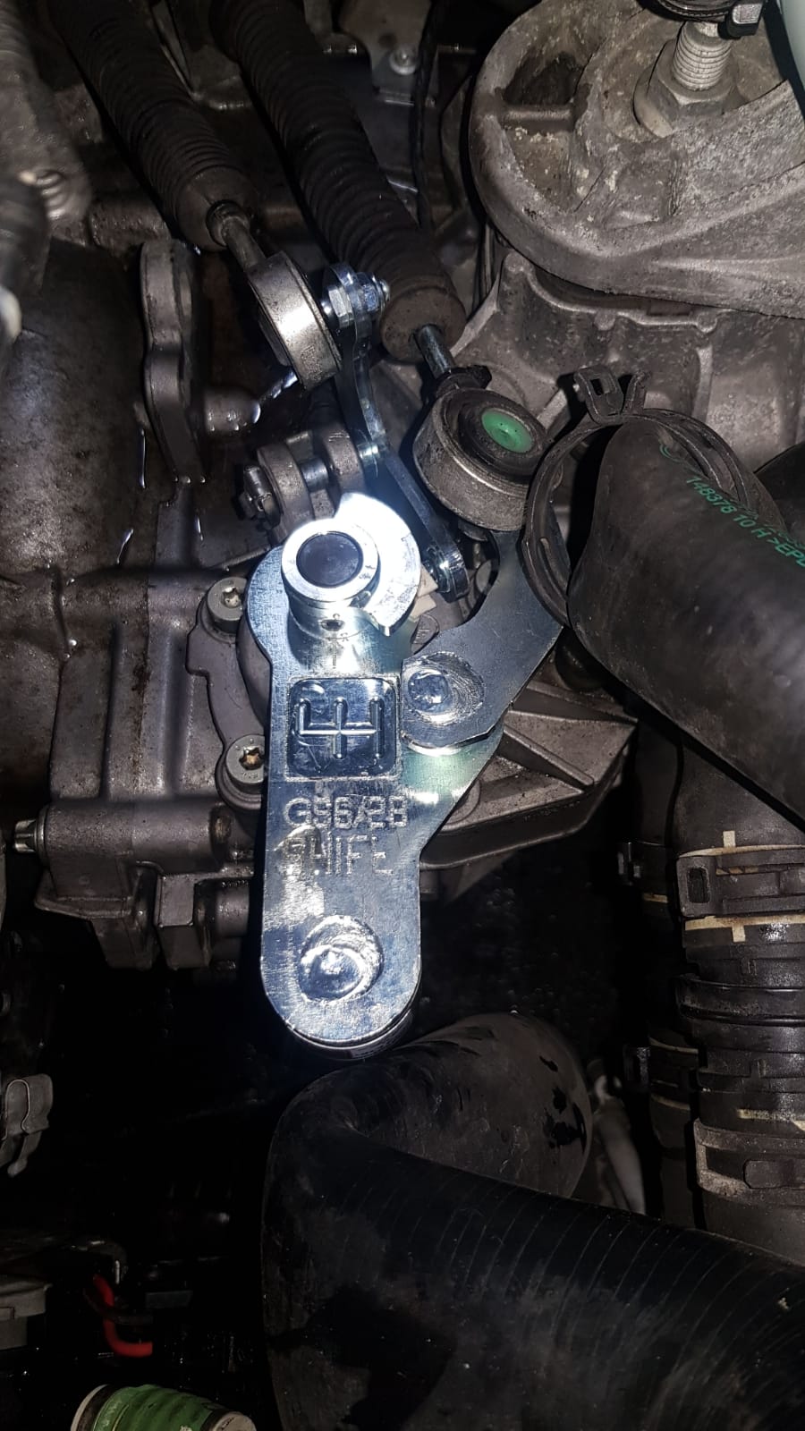

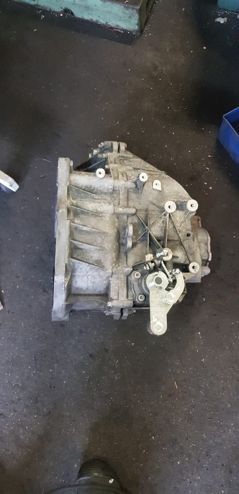

Ich habe den von 4H-Tech verbaut. Hier sieht man ihn gut. Aber das Getriebe muss nicht ausgebaut werden. Das war jetzt draussen wegen neuer Kupplung und ZMS. Einbau geht schnell und einfach von oben. Dann muss nicht unterm Auto alles abgebaut werden und ich brauche keinen neue Schaltkastenabdeckung, die auch nicht günstig ist. So kommt es fast günstiger und funktioniert genauso gut.
Frisch nach dem Einbau hat es etwas gehakelt aber das hat sich eingeflutscht. Ging dann immer geschmeidiger. Ich bin sehr zufrieden. Schaltet sich kurz und knackig. Verschalten habe ich mich noch nicht. Selbst meiner Frau ist das sofort aufgefallen, "oh das geht jetzt aber kurz"...
Ich kann ihn empfehlen.
