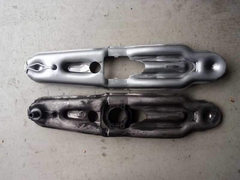

Das Ergebnis ist da.
Der Ausrückhebel war gebrochen.
Gugstu Bild.
Damit war die ganze Mechanik schwergängig.
Und somit gab dann der Kunststoffbolzen am Kupplungspedal nach, als ich mich dem störrisch widersetzen wollte.
Der Ausrückhebel liegt leider ziemlich weit im Inneren des Motors.
Die Kupplung wurde auf diesem Wege dann auch gleich ausgetauscht, denn die war schon seeehr weit runter, was ich nach 190tkm aber ok finde.
