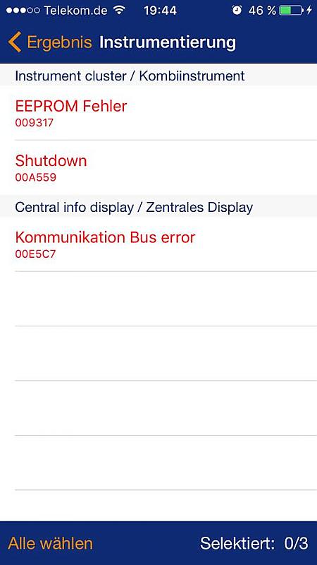

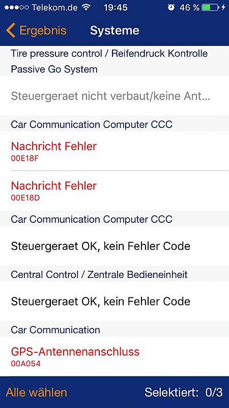

Hallo Zusammen,Winke 02
Mein Clubman hat zur Zeit etwas elektronischen Schluckauf.
Das Phänomen betrifft das Radio sowie das Navi.
Bei Radio reisst der Empfang unvermittel einfach während der Fahrt ab oder das Radio schaltet sich von selbst einfach aus und gibt nach einem "Klack" kein Mux mehr vonn sich bis man über die nächste Erschütterung fährt. Ich habe euch mal die Bilder der Fehler angehängt die abgelegt worden sind.
Hattet Ihr schon mal so einen ähnlichen Fall bei euch?
Für eventuelle Antworten sag ich jetzt schon mal herzlichen Dank SonneTop

Bei dem Fehlerbild tippe ich auf Wackelkontakt. Entweder + oder Masseunterbrechung.

Der MINI hat scheinbar mit Masseanschlüssen öfters Probleme.
Leider kann ich dir nicht sagen, wo die einzelnen Anschlüüse liegen.
